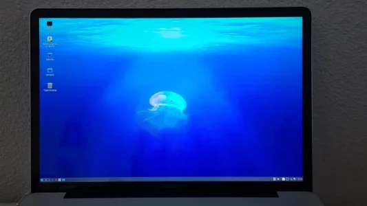

Si tu relis ma réponse, je mentionne avoir tester balenaEtcher avec une version de Lubuntu sans aucun problème. Je viens de créer de nouveau une clé USB et depuis mon vieux MBP 17" de 2010 cette clé USB est bien fonctionnelle...

Bon, je laisse tomber uBuntu, car trop de plantages, une simple mise en veille et c'est le drame, impossible de revenir dans la session. Plantage avec seulement 2 applications ouvertes, bref mon MBP n'aime pas uBuntu et pourtant j'avais réussi à utiliser ma MX Master 3. Allez zou, next version of linux, je vais tester Linux Mint Cinnamon pour voir.
Alors, avec Linux Mint Cinnamon ça se passe nettement mieux surtout pour la carte graphique Nvidia qui est prise en compte. J'avais oublié de mentionné qu'avec uBuntu que c'était la misère avec ! Tout fonctionne, mais, il y a un mais, c'est symptomatique, dès que je teste la mise en veille, c'est encore le drame. Impossible de réactiver Linux ! Être forcé d'éteindre n'est pas la bonne solution, bidouiller dans le Terminal non plus. Donc mon bon vieux MBP restera sous macOS High Sierra, là au moins ça fonctionnera sans bidouillage.
