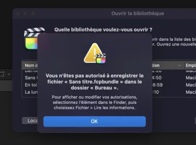

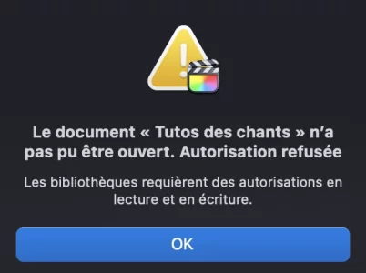

En ce moment, j'utilise Final Cut Pro X tous les jours, pour différents projets de vidéos.
Et aujourd'hui, sans raison aucun, il m'est impossible de faire quoi que ce soit, car quand j'ouvre une Bibliothèque (qui, encore hier, s'ouvrait parfaitement), j'ai ce message d'erreur :
Lorsque j'ouvre FCPX, et que je souhaite créer une nouvelle Bibliothèque, j'ai ce message là :
Rien n'a été modifié dans "Lire les informations" des dossiers correspondants.
Avez-vous déjà rencontré ce souci ?
Merci d'avance pour votre aide.

Curieux en effet…
Si tu n'as opéré aucun changement sur ton ordinateur avant l'apparition de ce message, peut-être la mise à la corbeille des préférences serait-elle en mesure de régler le problème ?
Pour cela, lancer FCP X avec les touches cmd-alt maintenues appuyées.
Curieux en effet…
Bonsoir,
Merci JLB21 d'avoir répondu.
J'ai trouvé la solution : le jour même, j'avais installé un nouvel antivirus. Dans les paramètres de cet antivirus, je devais donner l'autorisation à Final Cut Pro X d'accéder au disque dur.
C'est tout bon.
Force à vous.
Mowkey
Bonjour la team
Je suis nouveau ici et j'ai ce meme problem avec le meme message de problèmes d'autorisation de disque sur le macbook pro de mon père.
Macbook pro M2
Les fichier sont sur un disque dure SSD externe Sandisk 2tb formaté en Exfat
ça m'arrive quand je ferme FCPX et que je le relance.
La seul chose qui résous le problème c'est de rajouter les fichier de nouveau dans la biblioteque mais quand je ferme le logiciel c'est de nouveau le meme problème.
Je n'ai pas l'option de changer le 'autorisation de lecture et écriture sur les fichier ou le disque dur lui même
Ce que j'ai testé sans résoudre mon problème:
Mettre à jour FCPX
mettre les fichier directement sur l'ordinateur
J'ai supprimé Avast.
les fichiers sur le disque sont lisible en lecture et ecriture
j'ai aussi à jour l'ordinateur sur la version Sequoia 15.3.2
J'ai essayé de démarrer FCPX en maintenant enfoncé
Voila j'espère avoir donné toutes les informations possible
Ma prochaine étape serait de faire un clean re install de l'ordinateur... ou si quelqu'un sais comment autoriser un disque dure externe je suis preneur
Screenshot 2025-03-12 at 14.38.45.webpScreenshot 2025-03-12 at 10.59.45.webpScreenshot 2025-03-12 at 10.36.26.webp
C'est ce que j'ai au lancement
Ici J'ai fait "afficher dans finder" et il me le trouve...
D'après ta capture d'écran, ta bibliothèque est sur le SSD externe.
Que contient l'événement concerné, des alias ou les clips en l'état ?
Personnellement j'ai depuis toujours ma bibliothèque de montage sur un SSD Thunderbolt et mes clips sont importés dans la bibliothèque, je n'ai jamais eu de problème.
Dans ton cas il y a peut-être eu une importation incomplète.
As-tu un projet en cours ?
Que se passe-t'il si tu crées sur SSD externe une bibliothèque d'essai dans laquelle tu importes quelques clips ?
Si cela fonctionne, il te suffirait alors, après avoir importé tous tes rushes, d'exporter le projet en cours depuis ton ancienne bibliothèque en XML et de l'importer dans le nouvel événement de la nouvelle bibliothèque.
@DunkD08 est-ce que ça le fait aussi si la bibliothèque FCX est sur le SSD interne, par exemple dans le dossier Videos de la session utilisateur ?
Bonjour et merci pour vos réponses
Je viens d'essayer de mettre le projet sur le disque interne de l'ordinateur mais j'ai un autre problem ou les fichiers sont bien reconnue et je n'ai pas le message de d'autorisation mais par contre ils ne sont pas lisible dans les 5 projects déja créé. (les clips sont rouge dans la timeline alors qu'ils sont normalement lisible dans la bibliotech
J'ai mis le disque dans mon ordi à moi et la bibliotech s'ouvre sans soucis et les fichiers sont reconnu sans problème donc je vais reformater l'ordinateur de mon père et reprendre tout à zero
