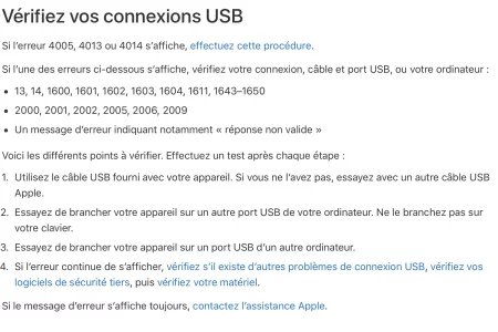

Qu'importe, j'ai décisé en l'état avec cette batterie vide de lancer la procédure "Mise à jour" et aussi celle de "Restauration". En fin d'étape, tout au moins ce qui me semble l'être, l'écran passe un court instant au noir puis j'ai la Pomme et le logo iTunes et le câble USB qui revient comme lors du branchement de départ. Mes divers essais ont abouti au même résultat avec le message : "... une erreur inconnue s'est produite (2006)".
À mon avis, la batterie est HS et donc complètement vide. Je pense que pendant la phase de Mise à jour ou de Rénovation, l'iPhone a sans doute besoin à un instant "T" d'être alimenté par la batterie. La batterie inopérante pourrait être alors une des raisons des échecs des procédures. Qu'en pensez-vous ?
