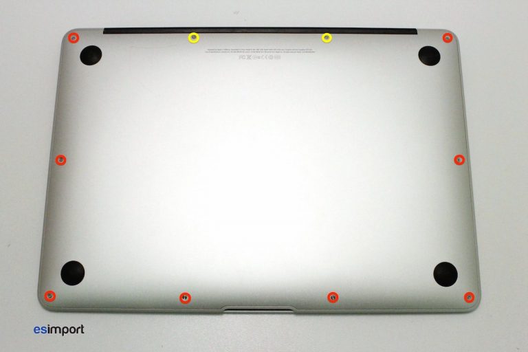

Hello
oui il n'y a aucune difficulté à changer soi-même la batterie sur un macbook air A1466
il suffit de démonter le capot arrière:

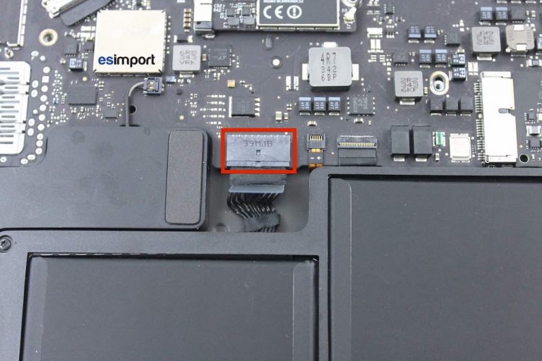

puis de déconnecter la batterie:
