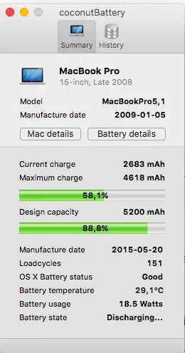

Voilà ce que donne coconut
    18,7 KB · Affichages: 139
    12,4 KB · Affichages: 201

Mais je me demande si c'est pas la batterie car sa capacité baisse comme neige au soleil.
Aujourd'hui 73,8%
Je pense malgré tout que tu es tombé sur une batterie compatible de qualité médiocre, qui commence à atteindre sa limite de vie.

Et bien voilà j'ai contacter Mackay et avec une capture d'écran de Coconut ils ont décidé de me changer la batterie.
Merci Mackay.
