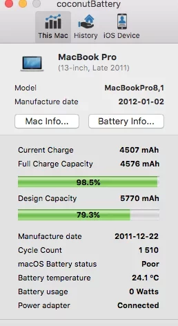

Que dit le logiciel coconutBattery sur l'état de santé de ta batterie ?
Dans le doute, tu peux faire un SMC et un NVRAM les liens sont dans ma signature. Pour le NVRAM, maintiens les touches jusqu'à entendre le troisième bong et tu relâches les touches.
Il dit ça ... ça m'a pas l'air ultra rassurant. Est-ce le décès ?

Rien du tout niveau batterie, je n'y avais même pas pensé.
C'est peut être le moment de changer la batterie alors je suppose ?
Est ce que c'est quelque chose que je peux faire moi même ?
Merci pour tous ces infos d'ailleurs :)
Tu peux changer la batterie… https://fr.ifixit.com/Guide/Remplacement+de+la+batterie+du+MacBook+Pro+13-Inch+Unibody+mi-2012/10365 …le problème est qu'Apple n'en vend pas, il faut passer par un Apple Store.
Sinon, sur le site iFixit Europe, tu peux en commande une… https://eustore.ifixit.com/en/Parts...Referral&utm_medium=banner&utm_content=163054 …je ne sais plus combien Apple demande, mais c'est largement au dessus de ce prix.
