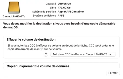

J'ai donc recréé une tâche dans CCC et voici le message qui s'affiche :
Je vais donc re-cloner en effaçant la destination.

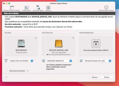

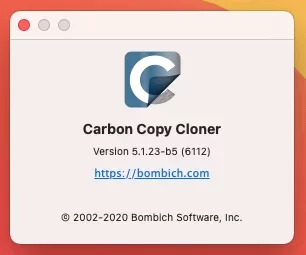

Je confirme aussi, avec la version CCC beta 5.1.23-b5, j'ai fait un clone de Big Sur vers un disque SSD en USB et j'ai rebooté sans problème sur le clone :)

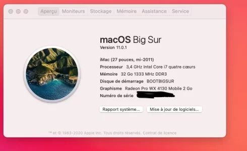

Le clone est bien reconnu comme "bootable" :)
