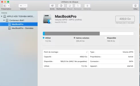

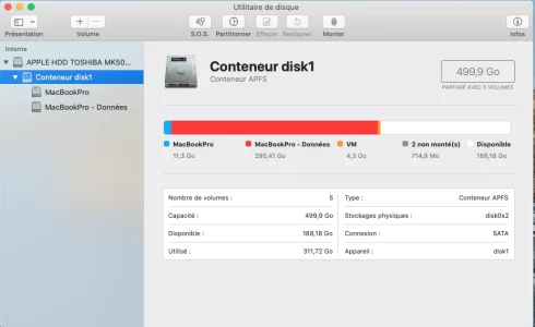

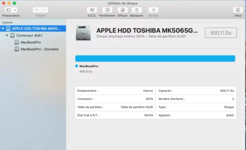

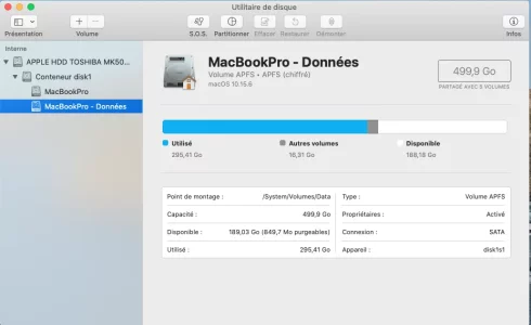

Bonjour, j'ai un MacBook Pro 15" de mi 2012. Il est sous Catalina 10.15.6. J'ai du désactiver Siri car depuis la dernière màj ce WE, mon mac était si ralenti que je l'ai cru foutu... J'ai du démarrer en mode sans échec, zapper la PRAM, etc. :-( En plus Kaspersky le ralentit mais c'est utile, car il m'a effacé des malwares... Mais j'aimerais savoir comment le booster. La puce Intel i7 Quad Core 2,3 GHz ca m'a l'air bon. Je peux pas augmenter ma RAM de 8 Go DDR3?J'ai 2 barrettes de 4 Go. Et c'est surtout le disque dur de 500 Go qui me paraît peut-être le point faible: faut-il le remplacer par qqch de plus grosse capacité ? Merci de tous vos conseils.

Sinon, tes copies écran sont sans intérêt, car c'est la première ligne qui importe et qui commence par Apple HDD. Inutile de faire une copie écran, comme tu es sous macOS Catalina, un disque dur à plateaux est à la peine et il est normal que tu constates des ralentissements. Un peu de lecture... https://www.macg.co/macos/2019/09/a...ement-lindexation-sur-les-disques-durs-108233
