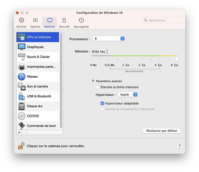

Ce qui me frappe dans cette capture d'écran, c'est la mention de seulement 4 processeurs ; sachant qu'en réalité, il y a 8 cœurs sur ces machines, 4 dits de performance (généralement réservés aux tâches utilisateur, pour plus de réactivité) et 4 autres, dits économiques (très peu énergivores, ils sont principalement utilisés pour des tâches de fond exécutées par le système — backups, indexation, etc.)
Je serais curieux d'en savoir plus sur ce qui est réellement utilisé…
(Mais peut-être est-ce simplement que je n'ai jamais tout-à-fait bien compris la virtualisation ? Je vois bien aussi que Windows ne dispose que de 6 Go alors qu'il y en a au moins 8 — mais là, je me doute que le reste est réservé pour macOS et les autres logiciels qui tournent déjà.)
Bonsoir,
Avec logiciels de virtualisation, tu peux choisir le nombres de "coeurs/threads" que tu souhaites allouer à un VM, idem pour la RAM, pour la mémoire graphique... Et bien sûr il faut en laisser suffisamment pour macOS qui n'est pas le système hôte le plus léger.
Sur les Mac M1 on peut allouer entre 1 et 8 coeurs et entre 0 et 8GB ou 16GB. donc @Locke a choisi 4 coeurs et 6Go sur les 16Go de son iMac?

Merci pour ces précisions. J'imaginais bien quelque chose de ce genre mais les captures d'écran sont très parlantes.
Cela dit, je continue à m'interroger sur ce qu'il se passe concrètement sur le Mac M1 : quand on sélectionne quatre processeurs, lesquels sont réellement sollicités ?
— Je me doute que la réponse pourrait réclamer des tests peut-être chronophages mais puisque l'occasion se présente d'en parler, on ne sait jamais…
Ce sont les réglages par défaut que Parallels Desktop sélectionnera en fonction de tel ou tel modèle de Mac. Lorsqu'une machine virtuelle n'est pas en route, on peut changer le nombre de processeurs, la quantité de mémoire, la puissance de la carte graphique. Mais bon, pour un habitué des machines virtuelles, tout ne sera que de l'émulation.
