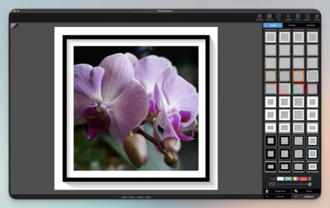

Je ne sais pas si cela peut aider, mais PhotoScape (sur AppStore), en version gratuite et ouvert dans Photos permet une grande variété de cadres avec les réglages pour chacun d'eux.
Mais ne permet pas le traitement par lots…
