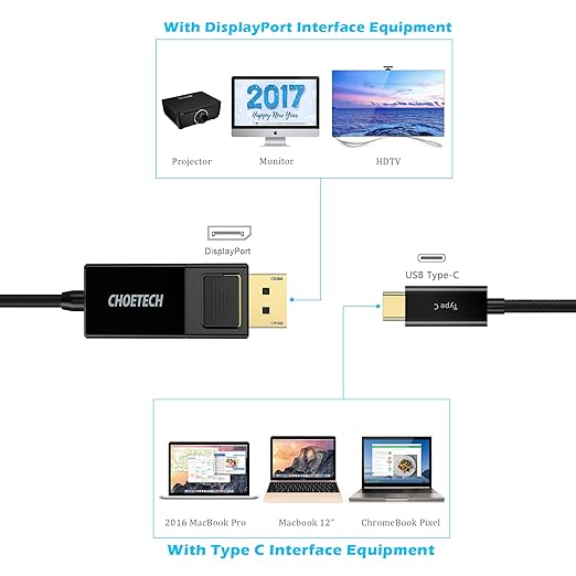

En l'état la station marche bien avec un seul écran usb-c. Vous ne pensez pas que la station en l'occurence, capable de mélangé du displayport et de l'usb-c/thunderbolt peut arriver à merger un usb-c to displayport (car ce cable existe et d'après ce que je vois sur le net, est assez utilisé) et un simple usb-c? J'ai envie d'y croire, je vois pas pourquoi ça passerais pas. Je vais bien voir en achetant ce cable.
Là on serait plus sur du daisy chain mais un merge 2 signals => 1 signal thunderbolt 3 (j'imagine que la grosseur de ces bêtes en taille et en prix doit bien s'expliquer!)
Reste à voir donc sur usb-c -> displayport va le faire. Stay tuned, cable commandé!
Je ne comprends pas bien ce que tu veux faire....
À quoi te servira un câble usb-C vers DisplayPort???
La station belkin n'a qu'un port USB-C dispo. J'ai 2 écrans USB-C LG ultrafine 4k (noté dans le titre du post :p). Donc un écran sera bien en usb-c, l'autre devra être branché sur le port restant... Le displayport. D'où le cable usb-c -> displayport.
Pour faire ça, c'est un câble DisplayPort vers usb-C qu'il faudrait... mais ça n'existe pas!
Je parle bien d'un câble également!
Ce n'est pas par hasard si ce câble est noté usb-C VERS DisplayPort.
Le DisplayPort est le signal de SORTIE! En aucun cas ça ne fonctionnera si tu retournes le câble avec du DisplayPort en ENTRÉE.
Je me disais bien aussi que y'avait un risque :)
Je tente quand même. Je trouve ça ouf que il n'y ai pas de solutions.
