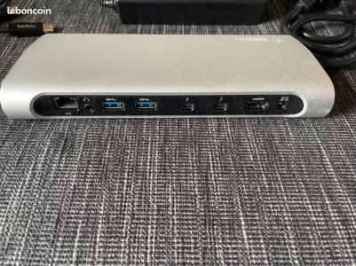

J'ai un iMac 27 de 2015 avec 2 ports Thunderbolt occupés par 2 disques externes. Je suis contraint de débrancher l'un d'eux si via un adaptateur Thunderbolt VGA/DVI/HDMI je veux partager l'image ave un écran externe par HDMI. Un adaptateur Belkin ancienne génération permet d'obtenir des ports supplémentaires (photo jointe). J'imagine qu'il se branche en USB ou Thunderbolt. Je joins une vue de mes cables Thunderbolt : ce dispositif vous semble-t-il compatible ?

Oui, il faut connecter ce dock Belkin via Thunderbolt au Mac, et tu pourras brancher un de tes deux disques externes à l'autre port Thunderbolt du dock.
Je pense même que tes disques externes pourraient être connecté au Mac en USB 3 sur l'un des 4 ports USB type du Mac. Selon tes besoins et leur débit, ça pourrait ne pas faire une grande différence, et tu pourrais alors te passer du dock Belkin dans ce cas.
Si tu as un doute, tu peux poster une photo des ports à l'arrière des disque externes.

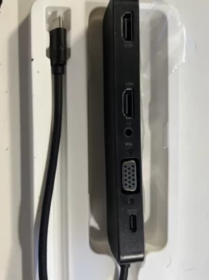

J'ai un hub actuel récent avec des ports hdmi
Mais la documentation semble explicite sur la non transmission... peut-être car c'est un hub sans alimentation ??
Je ne sais pas ce que tu appelles la « non transmission », mais sur l'image ce hub semble être USB et pas Thunderbolt (même si c'est juste un rendu 3D, que tu ne donnes pas la référence exacte, ni la documentation à laquelle tu fais référence). Mais s'il n'est que USB, alors tu ne pourras pas y connecter de périphériques Thunderbolt.
Je me répète, mais au lieu de te limiter à un vocabulaire imprécis qui ne donne que très peu d'informations précises et utiles, prend des photos de tes ports et périphériques (avec la marque, le modèle, et la connectique apparente), on y verra (littéralement) plus clair !

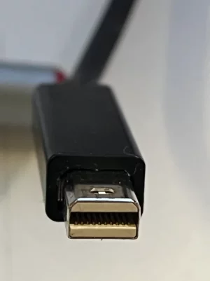

1) l'arrière de mes disques LaCie ; l'un a son cable TB attenant, l'autre amovible ; tous deux ont un port USB
2) le hub qui se connecte en usb offre des ports sur 2 faces

mes disques sont des disques LaCie avec soit un cable attenant soit un avec 2 ports comme sur la photo.
Donc en images :
Aucun de tes disques n'a deux ports identiques, ils ont chacun :
  • un port Thunderbolt 1 ou 2 au format mini-DisplayPort (l'un femelle, l'autre mâle au bout d'un câble captif)
  • un port USB 3 femelle de type Micro-B
Donc il n'aurait pas été possible de les chaîner en Thunderbolt.
