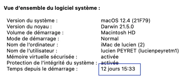

... Je passe... car je ne l'éteins jamais ou presque.... Capture d’écran 2022-06-22 à 10.32.07.webp;)
