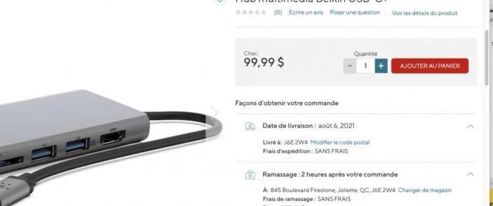

Sinon je pensais utiliser ce hub, utiliser un port de mon Macbook pour l'écran et le deuxième pour le hub, tout en alimentant le macbook via le hub, mais ma question c'est est-ce que c'est bon d'alimenter un macbook 24h/24 7j/7 via un hub comme ça ?
