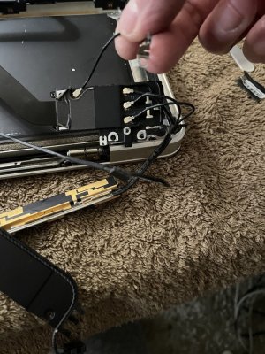

Souhaitant changer les hauts parleurs afin de vendre mon MacBook Pro fin 2011, j’ai malheureusement arraché un câble d’antenne sur la carte Wifi/airport… depuis mon Mac refuse de démarrer … (je ne pensais pas qu’il y avait un lien entre la carte airport et le démarrage … après quelques recherches « l’autre bout » du câble » se balladerait au niveau de la dalle d’écran … je vous avoue qu’étant donné l’âge du Mac je n’ai franchement pas le courage de tout démonter jusqu’à la dalle …
Si vous pouvez me confirmer que le problème de démarrage vient bien de ce câble antenne arraché (câble numéro 2 en rouge sur la photo) où si c’est autre chose (honnêtement je ne vois pas ce que cela peut être d’autre n’ayant manipulé que la carte airport pour accéder aux hauts parleurs … )

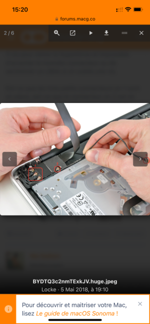

Le câble arraché est celui du Bluetooth, pas du WiFi.

13 pouces … honnêtement je ne vois que cette antenne en cause n’ayant rien touché d’autre (il démarrait parfaitement 2 minutes avant…)
Sur une machine similaire (MBP 2011), ce même câble avait fini par se désagréger (oui, oui, il s'est corrodé et est tombé en poudre) et cela n'empêchait pas la machine de démarrer.

Peut-être as-tu débrancher ou accrocher quelque chose dans l'opération et tu t'en es pas rendu compte. Il faut tout inspecter.
Je ne vois pas le câble arraché sur la photo. Essaye en reconnectant le bout de câble cassé à la carte.

Je n'ai toujours pas compris de quel côté le câble était arraché. Côté carte mère ou côté carte WiFi ? Si c'est côté CM, cela a sans doute endommagé la CM.
