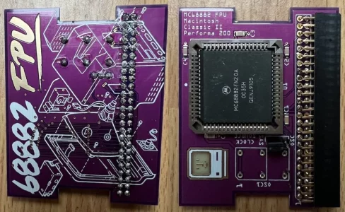

C'est dimanche, il pleut et il fait froid... c'est le moment de faire un peu de rangement dans mon bazar ;-)

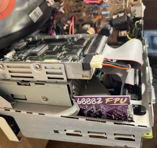

Et je tombe sur une petite carte que j'ai acheté il n'y a pas longtemps pour mon Classic II, mais j'ai oublié de l'installer... l'âge ? :D
Contrairement au Classic avec son connecteur d'extension pour ajouter une carte fille avec des barrettes mémoire, le connecteur du Classic II ne permet pas d'ajouter de la RAM ((les 2 slots mémoire sur la carte mère sont déjà prévus pour ça).
À l'époque, Apple n'avait pas commercialisé de carte fille pour le Classic II.

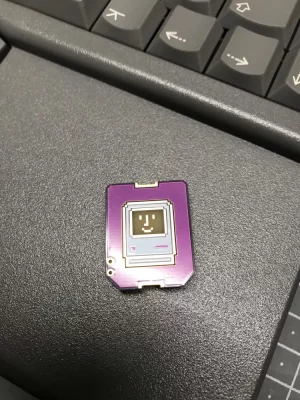

Sonnet et d'autres ont commercialisé des cartes filles avec des co-processeurs 68882 (FastMath Classic II,...), introuvable aujourd'hui.

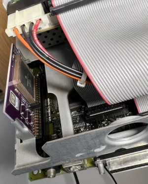

SiliconInsider, qui produit déjà divers types de barrettes RAM et autres pour nos vieux Mac, fabrique aussi cette carte :
Elle s'insère parfaitement dans le connecteur de la carte mère :

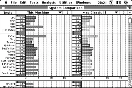

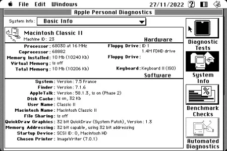

Les résultats au niveau performance sont modeste (+10% environ en global), mais bien présents au niveau calcul et affichage :

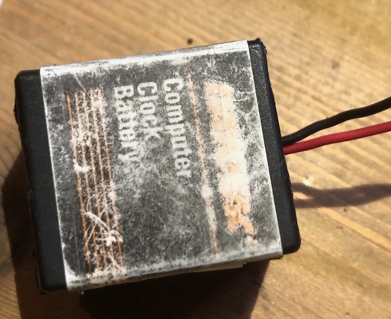

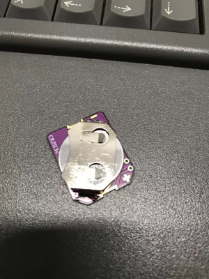

Et le dernier accessoire fait par SiliconInsider, pour remplacer les piles de nos vieux Mac ;-)
Voir la pièce jointe 271943Voir la pièce jointe 271945

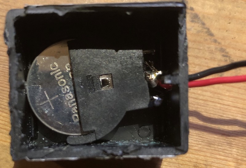

Dans mes vieux Mac, j'utilise des piles CR14250 (environ 12€ les 4).
Elles ne coulent pas (même composition que les piles plates CR2032) et elles ont la même taille que les piles d'origine (pas besoin d'adaptateur).
Comme les CR2032, elles ne font que 3V (contre 3,2V pour celles d'origine), mais ça ne gène en rien le fonctionnement du Mac.
Perso, jai mis le support de pile dans la pile originale (suggéré chez le Lapin)
Pour les Rayovac présente dans certains Mac, elles font 4,5V et j'utilise des supports pour 3 piles AAA.
Je n'avais pas essayé avec des piles de 3V... c'est effectivement plus pratique.

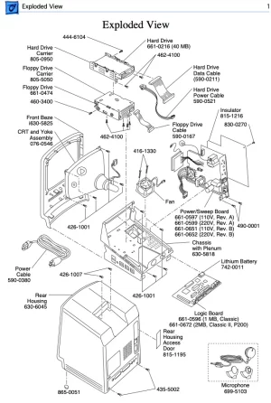

J’aurais voulu savoir s’il est possible d’utiliser la carte analogique + l’écran d’un Classic avec la carte mère d’un Classic II ?
Étant sur un sujet lié au Macintosh Classic II.
Oui, regardes dans le Service Source Classic & Classic II (et Performa 200), les pièces sont identiques, seul la carte mère change :

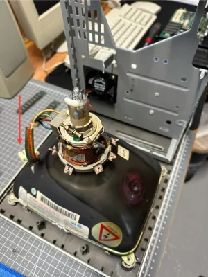

J’ai trouvé un Classic II et j’essaye de le remettre en route avec en premier lieu un démontage complet pour un gros nettoyage.
J’ai remarqué que la carte analogique avais un condensateur type Rifa de fendu et j’ai voulu tester une autre carte analogique que j’avais en pièce de rechange d’un Classic.
La prise qui relie l’écran à la carte analogique n’était pas la même.
Et le numéro de série entre celle du Classic et Classic II n’était pas identique et les cartes analogique légèrement différente.IMG_3107.webp
La flèche rouge c’est le modèle qui était d’origine dans le Classic II.
