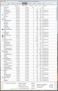

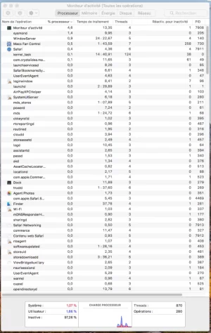

Lance le "moniteur d'activité" et fait un tri sur l'utilisation du processeur. Poste le résultat (capture d'écran ici) pour qu'on voit quel logiciel consomme trop. Idem pour la consommation de mémoire

@ecatomb merci pour tes reponses, voici mes captures d'écran du moniteur d'activité de mon mac perso (pour celui du travail, le débit est bon, c'etait juste pour montrer)
    60,5 KB · Affichages: 193
    100,5 KB · Affichages: 230
Passe quand même un coup de Malwarebytes sur le mac du travail ;)
La consommation du processeur et de la mémoire sur ton mac perso semble être revenu à un niveau normal. Avais-tu quelque chose qui consommait beaucoup en cours lorsque tu as fait le rapport Etrecheck (traitement de photo, vidéo, etc...) tout à l'heure ?
En tout cas, refait un test de bande passante en ayant Chrome bien fermé cette fois pour voir si cela change quelque chose.
