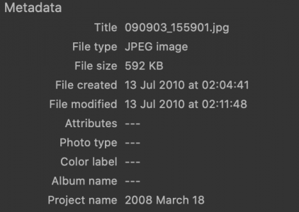

je cherche un peu une solution magique pour éviter de très fastidieuse modification de données EXIF sur un grand nombre de photos de ma bibliothèque. En effet, pour une partie d'entre elles les métadonnées sont totalement erronées (que cela soit la date de capture, date de création du fichier ou de modification voir parfois les 3), et donc le classement via Photo est incorrect. Il m'est possible de retrouver la bonne date de chacune et de la rentrer manuellement dans photo en m'appuyant soit sur le nom du fichier quand il est pertinent, soit l'une des trois sus-citées métadonnées qui serait restait correcte (voir fichier joint). Cependant sur Photo le changement de la moindre photo demande bien trop de clic, et cela serait un travail infini...
J'ai déjà vu le nom de exif editor pour changer des groupes de photos en une fois, mais existerait-il un programme magique permettant spécfiqiquement de changer les données exif d'une photo de façon semi-automatisée, où il faudrait juste cliquer sur une des cases proposéees, par exemple nom du fichier - date de création - date de modification du fichier, pour que le programme change de lui-même les données exif de date de la photo selon la case qui a été cochée? Auriez-vous connaissance d'une telle application s'il vous plaît? Je sais que je demande quelque chose de très spécifique, mais comme la plupart des programmes sur mac sont payants, je préfère m'appuyer sur vos retours et votre connaissance du monde de la pomme avant de perdre des centaines d'heures ou de faire des achats inutiles!
    14,5 KB · Affichages: 208
