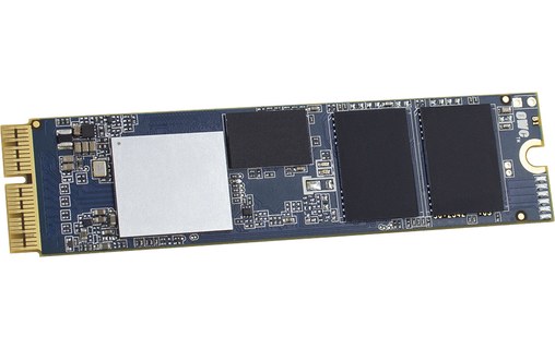

Il existe aussi des SSD directement compatibles, par exemple pour illustrer:
