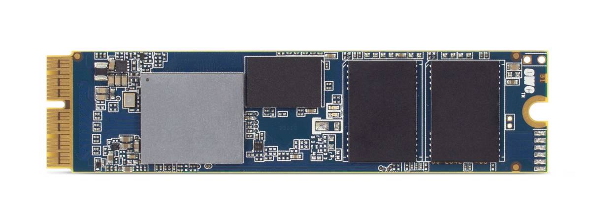

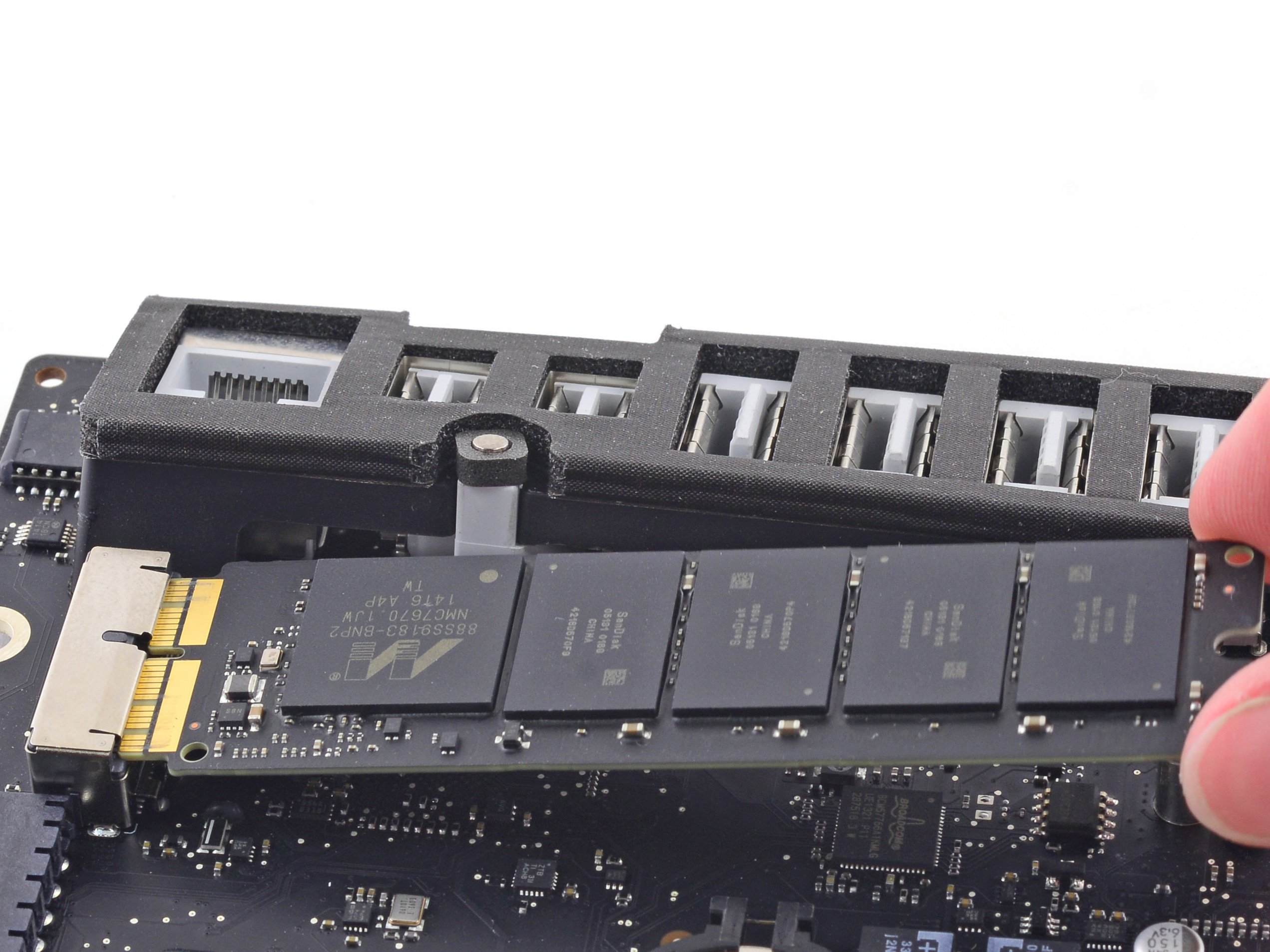

Je ne sais pas si les iMac originellement vendu sans Fusion Drive ont bien le port pour la Blade. Si c'est le cas, on n'y accède pas facilement :
Je ne sais pas non plus ce qu'on peut y mettre, je pensais que OWC aurait quelque chose en stock, mais ils ne mentionnent que les iMac à partir du 14,1 (Late 2013) et rien avant :
EDIT ah, si, voilà :
attention à la compatibilité pour le Aura 6G, c'est précisé "Compatible with 2.9GHz and 3.1GHz models only, not compatible with iMac 13,1 2.7GHz"
Avec même une vidéo pour le démontage, ils sont sympa chez OWC :

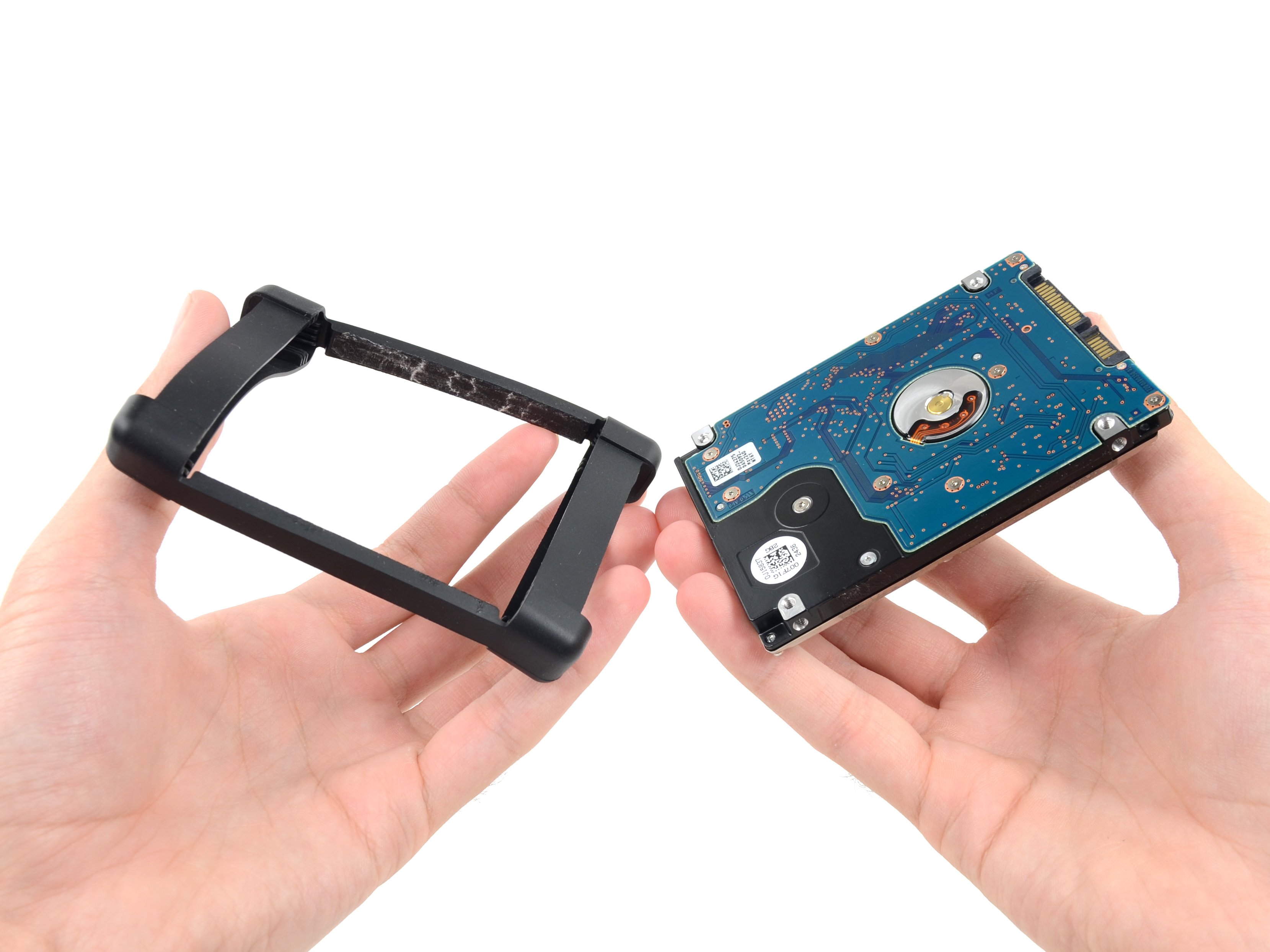

Bref, c'est moins compliqué et plus standard pour le SSD SATA 2,5" :

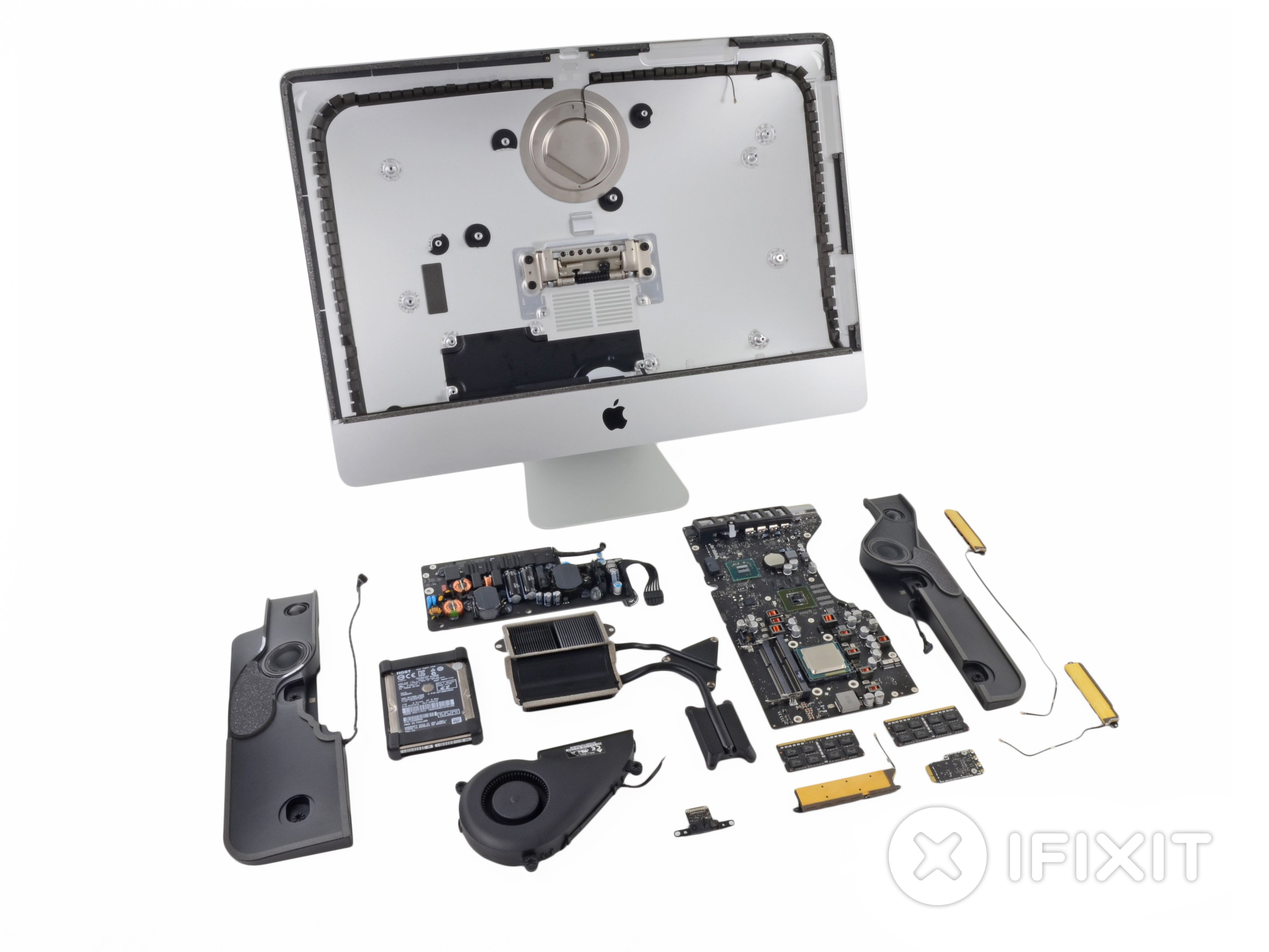

En effet l'entrée de gamme l'iMac i5 2,7 Ghz a bien l'emplacement prévu pour le connecteur sur la carte-mère, mais il n'est pas soudé en place :
Comme le conclut iFixit :
Budget-minded folks can no longer add a second hard drive to the base iMac unless they are super-fond of soldering missing proprietary connectors onto the logic board.
La seule chose simple que tu puisses faire sur cet iMac, en terme de stockage interne, sera de remplacer le disque dur SATA de 2,5" par un SSD (ce qui est déjà une très bonne chose qui n'est malheureusement plus possible sur les modèles actuels depuis longtemps).
