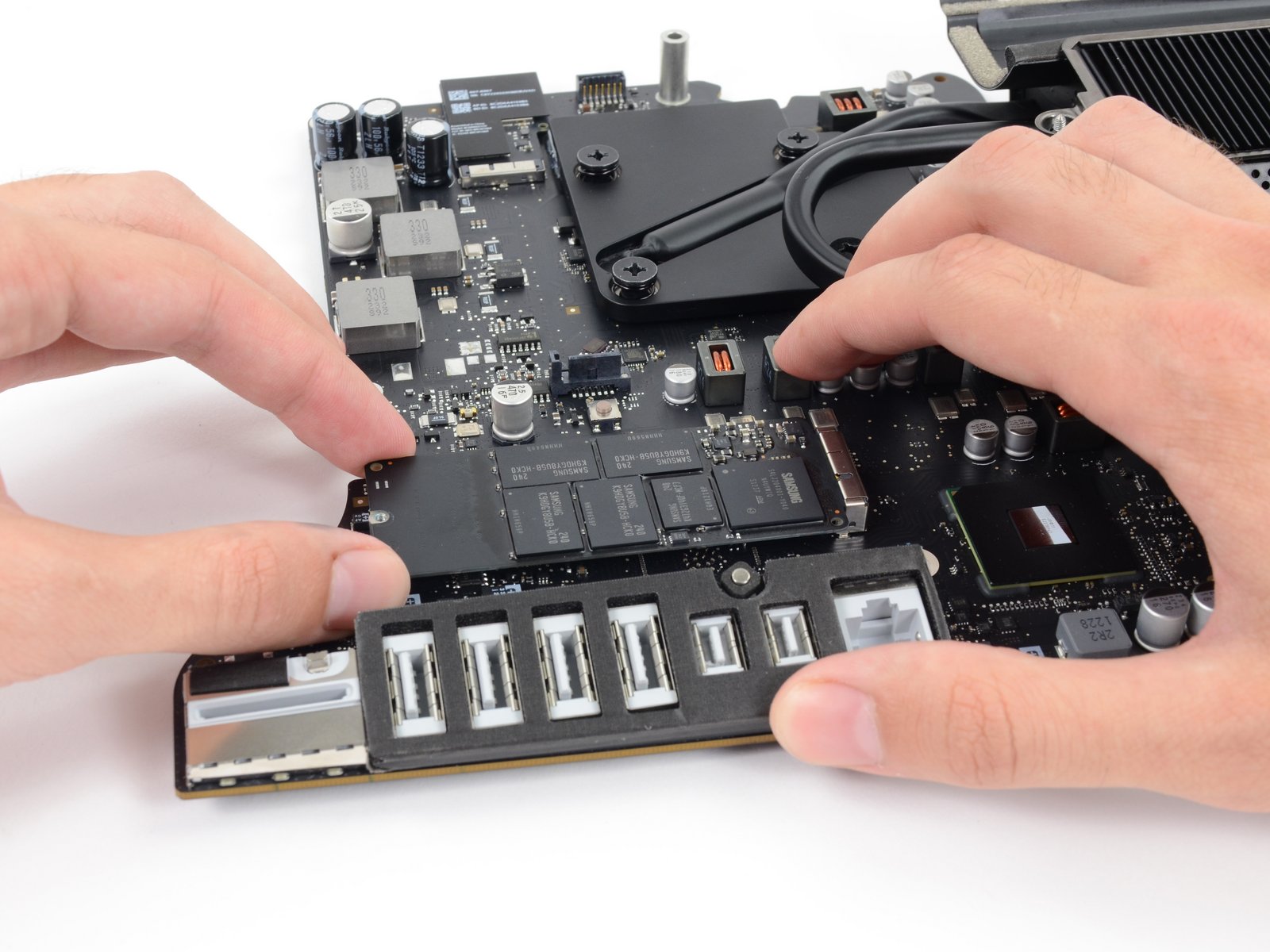

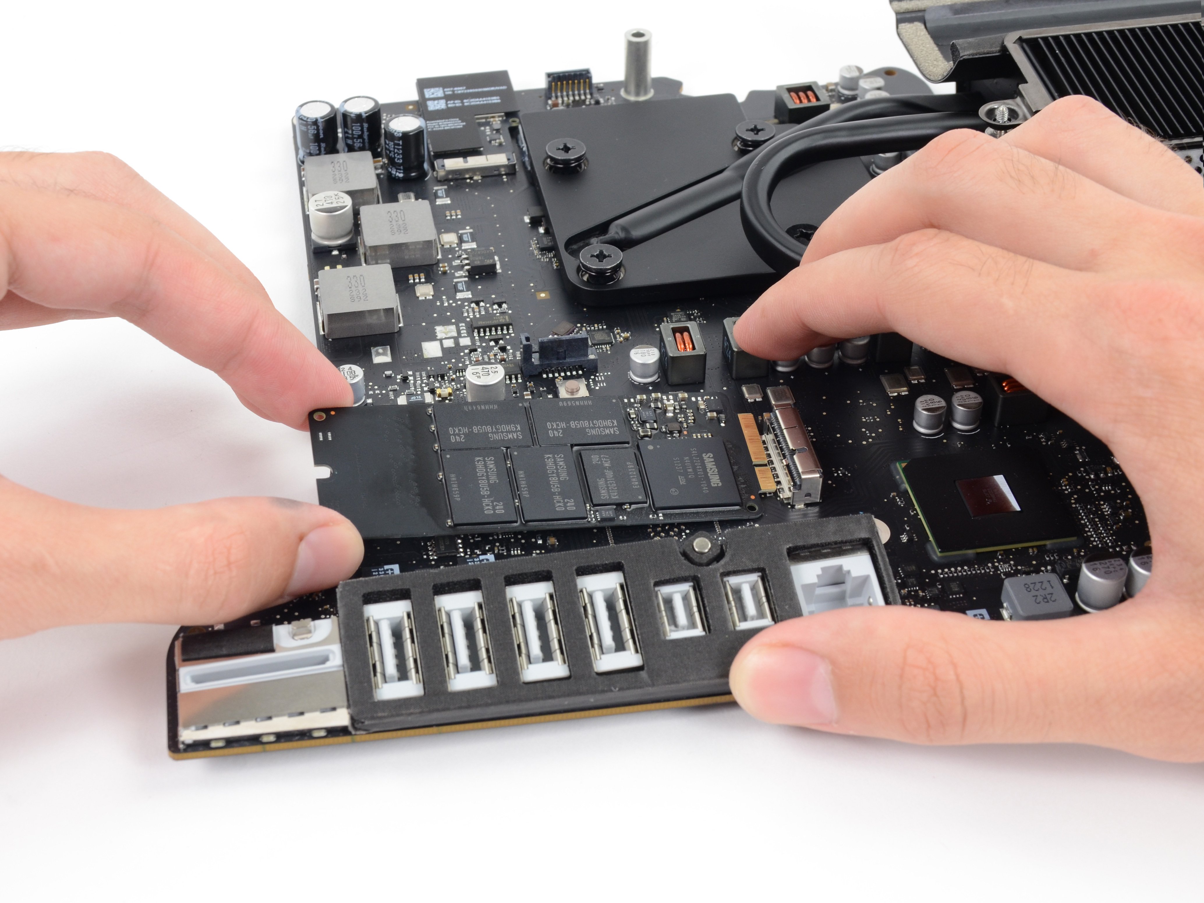

De plus pour la barrette de SSD il faut démonter presque entièrement l'iMac, elle ce trouve derrière la carte mère.

Et pour la barrette SSD, sur cette iMac, c'est un format propriétaire, mais attention pour les boitiers ou adaptateurs c'est du SATA et pas du Pcie (AHCI ou NVMe)
tib51 sur un autre fil 22/03/2022 s'en est bien sorti, mais je ne sais pas ce qu'il a utilisé pour le SSD.

Et sur ton iMac 2012:
rWmaOPxqTWNCPwtq.huge
Et donc ?
