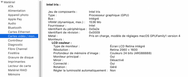

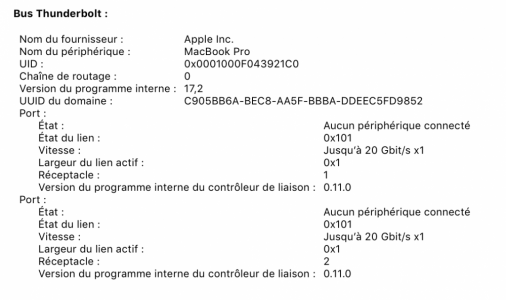

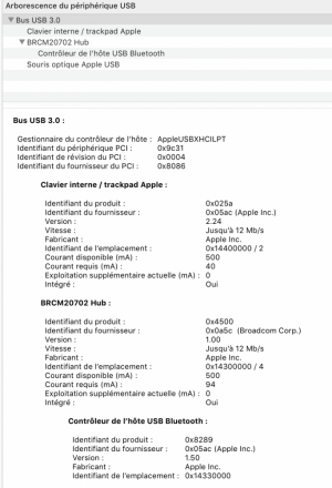

Je dois acheter un écran pour ce MacBook Pro 2013, j'aimerai m'assurer quelles connectiques seront compatibles (sans adaptateur). Je joins une copie d'écran des caractéristiques USB et Thunderbolt présents sur ce MacBook.
Est-ce qu'un écran LED Cinema Display conviendra, un écran Thunderbolt Display, un écran LG Ultrafine ?

J'ai opté pour un écran LG Ultrafine qui nécessite une sortie Thunderbolt 3.
Mon MacBook 2013 a uniquement une sortie Thunderbolt 2.
Il me faudra un adapteur Thunderbolt2 vers 3.
Y a t il des désavantages à anticiper avec cet adapteur ?

Bonsoir,
Le seul réversible (Mac Thunderbolt 1/2 > périphériques Thunderbolt 3, par contre ne fourni pas de courant dans ce sens) est celui d'apple, et c'est aussi le moins cher. (attention a ne pas confondre avec un adaptateur USB-C > miniDP, physiquement identique, mais totalement différent et incompatible)
De plus il faudra en plus un câble Thunderbolt 2, donc env 100€ pour les 2 (2*50).
MacBook Pro 2013
Attention le MBP 13" fin 2013 ne semble supporté que le 4K 30Hz maximum.
Up to 3840 by 2160 pixels at 30Hz or 4096 by 2160 pixels at 24Hz (HDMI) Up to 3840 by 2160 pixels at 30Hz (Thunderbolt)
