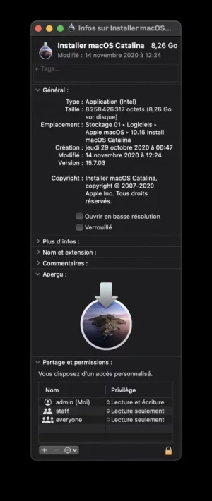

Il faut une clé USB 3.0 et pas 2.0. La création de la clé avec le lien officiel de chez Apple ne pose aucun problème. Par défaut, la taille du fichier de macOS Catalina pèse 8,26 Go...

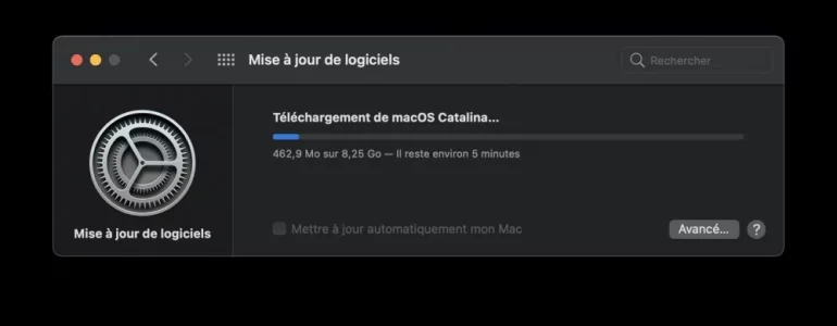

...et App Store propose bien la version complète et pas une mise à jour... https://apps.apple.com/ca/app/macos-catalina/id1466841314?mt=12 ...ce qui donne en téléchargement...
