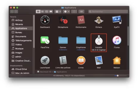

Oui Installer OS X El Capitan est bien dans Applications, sauf que moi il apparait comme Install et non Installer.
Si je fais clique droit/Lire les informations : Install OS X El Capitan.app
Ce n'est pas important, le tout est que ce fichier doit se trouver dans le dossier Applications. Par curiosité, quelle est la taille de ce fichier ? Il doit peser 6,2 Go...

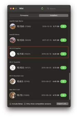

Au fait, vu le code d'erreur du Terminal, tu es bien dans une session Administrateur ? Par curiosité, installe et lance Mist... https://github.com/ninxsoft/Mist/releases/tag/v0.9.1 ...il te permettra de télécharger proprement une version d'OS X El Capitan, il faut sélectionner l'onglet Installers comme dans ma copie écran. Avec Mist il faut attendre patiemment que toutes les options passent en vert, il y a un contrôle très pointu.
oui c'est bon aussi avec 6,22GO

Je viens d'essayer d'installer Mist, pas moyen. A chaque fois j'obtiens ce message :
Vous avez OS X 10.10.5. L’application requiert OS X 12.0 ou ultérieur.
Je suis pourtant descendu à la version 0.6 qui normalement supporte OS X 10.10.5

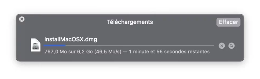

Normalement avec ce lien direct... El Capitan 10.11 ...ça doit fonctionner, je viens de le faire depuis mon MBA M2 et...

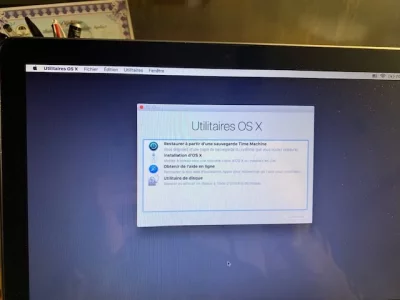

J'ai réussi à créer la clé de démarrage, mais là à nouveau un problème, je reste bloqué sur la page de l'utilitaire de disque. Lorsque je clique sur Installer l'os x, puis sur continuer, rien ne se passe...
Y'a t'il une commande que je puisse utiliser pour "forcer" le démarrage depuis le Terminal accessible dans l'utilitaire de disque ?
c'est ok mais j'obtiens donc un .dmg
c'est un fichier déjà téléchargé précédemment et qui ne me permet pas d'installer l'os x sur ma partition Mac SSD (puisque qu'aucun os x n'y est installé). Je me suis lancé là dedans pour faire une installation propre d'où la clé de démarrage...
L’utilitaire de disque ne fait pas parti de la séquence d’installation. Si tu l’as ouvert pour formater ta partition, ferme le après.
La, tu retombes sur le programme d’installation et tu avances dans les étapes (choix du disque) jusqu’à « installer »
C’est la que tu bloques ?

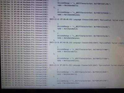

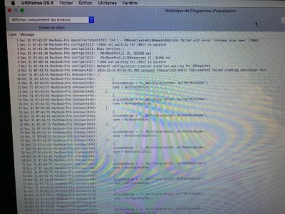

En faisant cmd+L (dispo aussi depuis le ménu fenêtre) tu dois voir le log d’installation.
Tu peux envoyer des photos que l’on voit ou tu en es.

En fait lorsque je démarre sur ma clé de démarrage, j'obtiens une première fenêtre où je dois sélectionner la langue.
Ensuite j'arrive sur "Utilitaire de disque" avec de mémoire en première ligne la gestion de Time Machine, seconde ligne pour l'installation de OS X, la 3ème je ne sais plus, et 4ème concerne la partition de disque.
Lorsque je souhaite lancer l'installation, rien ne se passe.
Par contre les 3 autres lignes semblent fonctionnelles, la 4ème en tout cas qui débouche bien sur une autre page...
Ça fait un moment que j’ai installé le capitan, mais en regardant quelques vidéos d’installations YouTube je ne suis pas tombé sur l’interface que tu as.
J’ai l’impression que tu as démarré sur la partition de restauration.
Édit : effectivement
Quand tu démarres et que tu appuies sur option, tu vas voir ton support d’installation.
De la, tu peux formater ton disque pour être sur puis tu installes.
Ta pas de choix multiple dans ce processus, mais tu peux être bloqué si l’installateur ne trouve pas de disque valide pour installer.

Négatif, il faut télécharger depuis App Store ou depuis le lien direct que j'ai mentionné et impérativement en utilisant Safari pour ne pas corrompre le fichier. Oui, tu auras un fichier .dmg, il faut obligatoirement pour créer une clé USB d'installation le faire depuis une session de travail. Un double-clic sur le fichier .dmg ouvrira une seconde fenêtre, un double clic sur le fichier .pkg ne lancera pas une installation, mais une décompression du fichier d'installation dans le dossier Applications...
...ce n'est qu'ensuite que tu peux créer la clé USB en suivant le protocole de chez Apple... https://support.apple.com/fr-fr/101578

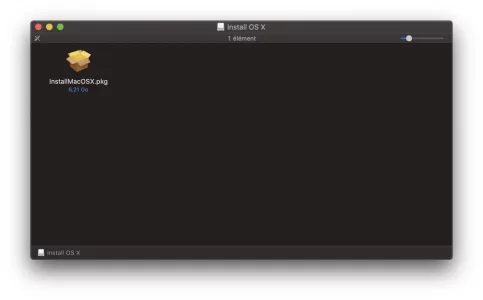

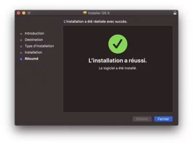

Un double-clic sur le fichier .dmg ouvrira une seconde fenêtre, un double clic sur le fichier .pkg ne lancera pas une installation, mais une décompression du fichier d'instillation dans le dossier Applications...
Ah oui ok je comprends maintenant !!! :)
