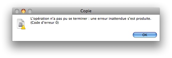

Code d'erreur 0
imonamac
4 Juillet 2007
123
1
Pourquoi quand je veux copier une image disque sur un disque dur ou une cle usb, ca ne
marche pas et j'ai toujours ce message qui s'affiche ?
Bonjour, je rencontre le même soucis, mais c'est une vidéo:
elle fait 5,51 Go, la clé 8Go, et donc comment puis-je la compresser pour descendre en dessous de 4 Go sans pour autant dénaturer la qualité visuelle qui est déjà moyenne ?
Précision, le film actuellement est en .mov, et si je le fais en .avi l'image est plutôt merdique.
Si quelqu'un a la soluce, c'est génial:up:, sinon, tant pis :modo:
oui, tu reformattes ta clé en mac etendu : elle sera lisible que sur mac mais plus de soucis
mais alors qui peut m'explquer les inconvénients du NTFS ? à part l'incompatibilité avec un pc il doit y en avoir ! sinon tout le monde se mettrait en NTFS !
NTFS : format Pc incompatible avec mac (sauf plugin)
HFS + (mac os etendu ) : incompatible avec PC (sauf plugin)
FAT : intercompatible mais fichier individuel <4Go
