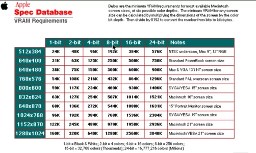

Cela dit, pour les milliers de couleurs en 512x384, non, il leur aurait fallu environ 3 Mo de VRam (512x384x16 bits/pixel, je te laisse calculer le nombre d'octets nécessaires pour afficher ça, 768 Ko, en 512x384, ça ne permet d'afficher que 16 couleurs (tout juste, d'ailleurs, 768 Ko correspondant pile poil à 4 bits/pixelx512x384).

Le tableau VRAM/pixel/bit made in Apple :

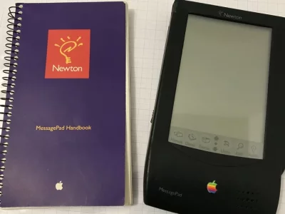

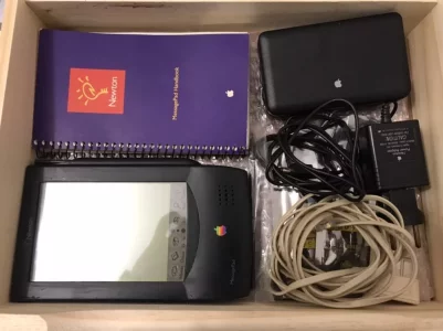

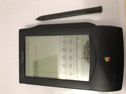

On continue à ranger, avec cette fois-ci le Newton MessagePad 110 :
Je n’ai pas trop pris le temps d’y regarder depuis que je l’ai acquis il y a peu.
Mais le livret est entièrement en anglais et le Newton aussi, dans les réglages il n’y a pas français.

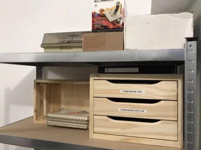

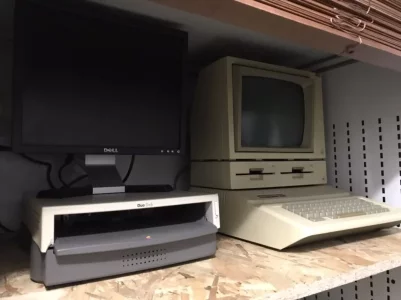

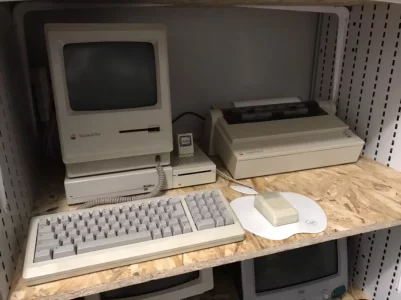

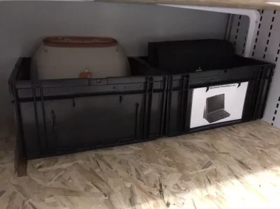

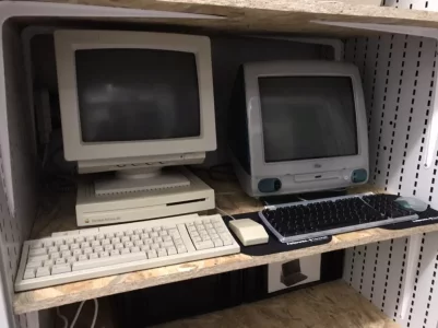

On continue le rangement avec un nouvel arrivant, mise en place après un petit nettoyage !
Et s’organiser pour de nouveaux arrivants;)

EDF t'aime ! :cigar:
À chaque étagère, il y a une multiprise où sont branchés les ordinateurs et après toutes les prises des multiprises sont branchés à un enrouleur avec 4 prises, mais je branche la multiprise que j’ai besoin seulement (j’ai mis des étiquettes aux prises pour savoir à quelle étagère correspond la prise), je ne branche pas tout en même temps heureusement :eek:
Très très chouette !!! Allez c'est bon t'es engagé pour venir faire la même chose chez moi ! :)

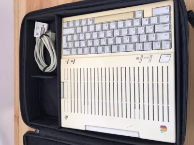

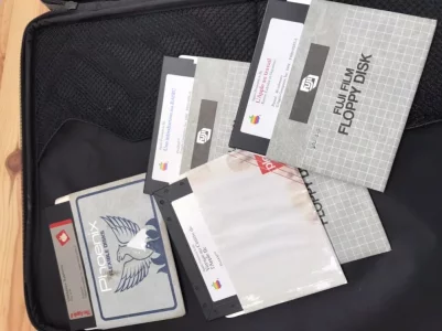

L’arrivage du jour :

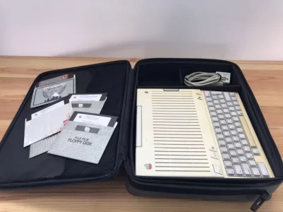

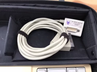

Apple 2c avec câble le Chat Mauve

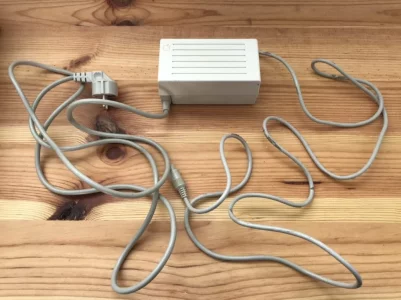

J’ai commencé le nettoyage du boîtier d’alimentation (sur la dernière photo le câble de gauche est nettoyé celui de droite non) et ce soir je m’attaque à l’ordinateur.
Je l’ai branché c’est après-midi à un de mes écrans de télévision et insérer une disquette mais il me marque Check Disk Drive, le lecteur a l’air de fonctionner mais rien ne se passe, je vais démonter le capot pour voir si le bras de lecture du lecteur de disquette fonctionne bien.
Car en théorie quand je mets une disquette il devrait se lancer ?
