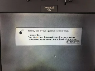

J’ai refait un test en mettant l’adaptateur en mode SCSI, mais lorsque le PowerBook démarre j’ai toujours le message suivant :
Rassures-moi, sans l'adaptateur il fonctionne bien ?
Si c'est le cas, essaie avec un autre câble...
Oui sans l’adaptateur il fonctionne sans soucis, mais dès que la prise de l’adaptateur est branché ça bug, même avec le lecteur Zip non allumé.

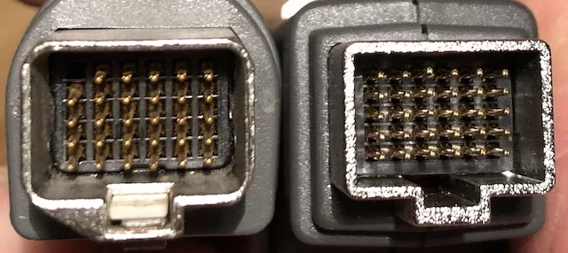

Je pense que c'est l'adaptateur qui a un problème, peut-être un problème avec le switch qui permet de connecter/déconnecter la pin 30 (manquante sur un câble HDI-30 standard) ou une broche tordue ?
Apple vendait 2 câbles, le standard avec 29-pin et le spécial "disk mode" (mode target) avec 30-pin, bien cher comme tous les câbles Apple.
Avec l'adaptateur à switch qui remplace les 2, proposé par d'autres marques, c'était plus simple et bien moins cher (sauf en cas de panne du switch ;-)
En haut à gauche sur la prise de gauche, celle du câble standard, il manque la pin 30 qui permet d'activer le mode target, qui est présente sur la prise de droite, celle du câble spécial "disk mode".
Essaie de trouver un autre câble SCSI pour t'assurer que le bus fonctionne bien.
Réactions: woz86
Ça, c'est un autre problème, premier truc à tester : débranche l'adaptateur, et vois si ça fait pareil ou non, si oui, alors ça ne vient pas de lui, si non, il faudra en tester un autre. L'hypothèse suivante, si ça ne vient pas de l'adaptateur, c'est un fichier quelconque endommagé ou manquant dans ton dossier système. Essaie de démarrer en désactivant les extensions, si ça marche, alors remets les une par une s'il y en a peu, ou utilise la méthode "par moitiés" s'il y en a plus.
La méthode "par moitié" : tu mets la moitié des extensions et tu démarres : si ça fonctionne, tu mets la moitié du reste, si ça ne fonctionne pas, tu enlèves la moitié de ce que tu as mis. tu procèdes ainsi jusqu'à identifier la responsable du problème : à chaque démarrage où ça marche, tu ajoutes (en notant lesquelles) la moitié de ce que tu n'as pas encore mis, si ça plante, tu enlèves la moitié de ce que tu as ajouté la dernière fois et tu re-testes, et ainsi de suite jusqu'à ce qu'il n'en reste que deux, là, tu les ajoutes une par une, et tu sauras vite laquelle fout la zone.

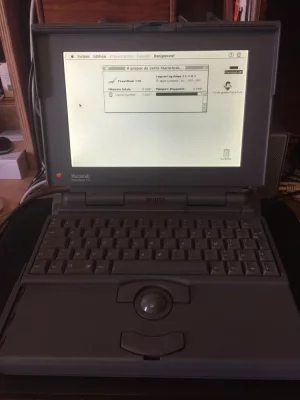

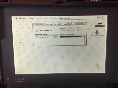

Coucou,
Merci beaucoup gpbonneau, graçe à toi, mon powerbook 170 re-fonctionne
