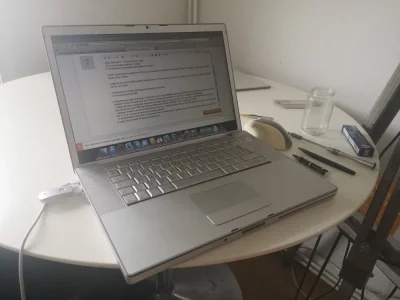

J'ai de quoi m'occuper en attendant, car j'ai récupéré un carton de "matériel vintage Apple" pour 50 €.
Contenant, entre autres, un MacBook Pro 15" A1150 (donc le tout premier en Core Duo 2 GHz).
Vendu complet à remonter (avec son disque dur !)

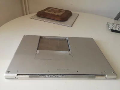

Voici la bestiole :
Il a pris, je pense, un gros coup de chaud : la grille d'aération arrière et le cache gris en bas de l'écran ont... fondu !
Mais, après remontage et réinstallation d'OS X 10.6.8... il fonctionne !
Avec quelques pets au casque, toutefois (dûs à la surchauffe, j'imagine) :
- j'ai parfois des lignes horizontales parasites à l'écran, et des artefacts lors des animations, mais ça se produit moins quand il est chaud (bizarrement !)

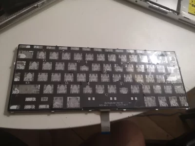

- plus gênant, le clavier : quelques touches ne fonctionnent pas (à priori celles situées sur la ligne de la surchauffe) : @, Tab, R, V, et toutes les touches de fonction situées avant F7 (Esc comprise), et le rétroéclairage est faiblard sauf au centre. De plus, j'ai l'impression que le capteur de luminosité ambiante ne marche pas.
Je me pose donc la question de continuer de le réparer, ou non.

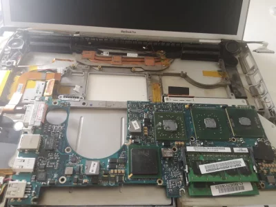

Pour la partie graphique, j'ai démonté la carte mère et changé la pâte thermique : ça a peut-être aidé, mais je n'ai pas pensé à mesurer les températures avant intervention...
La pâte thermique originale formait de gros pâtés sur les puces et le radiateur...
- Pour le clavier, ça risque d'être plus compliqué.
Je l'ai démonté, et je ne vois rien d'anormal sur la platine, mais je ne suis pas expert.
J'imagine qu'une partie des contacts est HS malgré tout.
Même chose pour le rétroéclairage...
Il faudrait donc que je puisse le trouver, complet, en AZERTY, pour CE modèle.
A priori, il est identique à celui des derniers PowerBook 15", mais je ne sais pas si les fixations et les connectiques internes sont les mêmes (ergots métalliques ou vis, comme sur le PB 12" ?)
En sachant que celui de mon MBP A1260 n'est pas le même (pas de touche F6 Verr Num, pas de pavé numérique sur les touches alphabétiques de droite, touches Cmd au lieu de Pomme, Option au lieu de Enter, touches de fonction différentes...)
Le but initial étant de trouver un MBP de 2006 ou 2007 avec une ATI X1600, et non les 2 révisions suivantes à base de M8600 GT qui crame (comme le mien).
