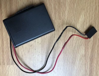

Moi aussi j'utilise des piles AAA sur le 4400 et ceux de la série 6000/5000, à la place des piles Rayovac introuvables aujourd'hui.
J'achète des petits boitiers et je soude la prise des piles Rayovac sur les fils :
Ah, ok
Mais pourquoi souder ?
On peut récupérer la petite prise qui se branche sur la carte mère, non ?

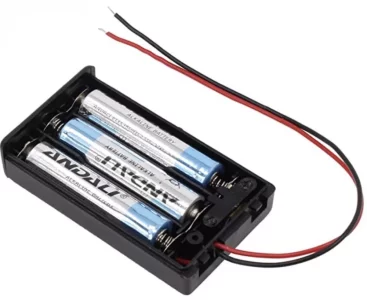

J’ai un truc similaire à ce de gpbonneau pour ça je vous donne les infos prochainement, j’ai trouvé un boîtier 3xAAA avec interrupteur qui s’adapte à merveille pour trous fois rien (à conditions d’avoir les frais de port gratuits)
On pourrait imaginer faire une commande de groupe si besoin.
En gros le boîtier est déjà tout câblé il faut juste récupérer la coque plastique de la pile rayovac et son scratch pour les poser sur le boîtier. Facile, rapide et pas cher!
Ah, ok
Oui, c'est ce que je fais, je soude la prise des piles Rayovac sur les fils...IMG_6925.JPG
-> je coupe la prise qui est sur la pile et je la soude au bout des fils du petit boitier avec les pilles AAA.
Et je colle un scratch sur le boitier.

Oui, c'est ce que je fais, je soude la prise des piles Rayovac sur les fils...Voir la pièce jointe 179287
Oui, oui, je n'avais pas bien lu.
Et après trop tard pour modifier…
Ouah, même la gaine thermo est de la bonne couleur, ça c'est le sens du détail ! :pompous:
