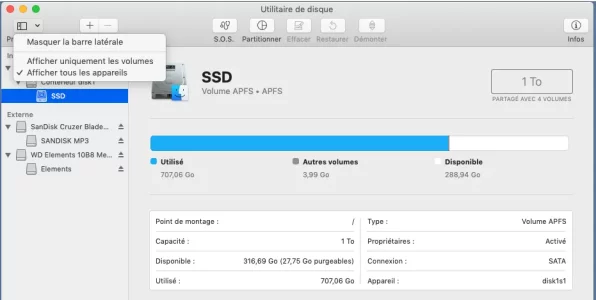

J'ai"sélectionné "SanDisk MP3" puis j'ai choisi Effacer. Mais la liste Schéma n'apparaissait pas.
Eh oui, j'avais pourtant bien indiqué de sélectionner l'appareil (chez toi "SanDisk Cruzer Blade") et pas le volume (chez toi "SANDISK MP3") :
Il est logique que tu ne puisses pas changer le schéma de partition si tu sélectionnes le volume. Donc, "essaye encore une fois" (mais en suivant bien les indications). Bon, je ne sais pas si ça va suffire à résoudre le problème pour autant... ;)

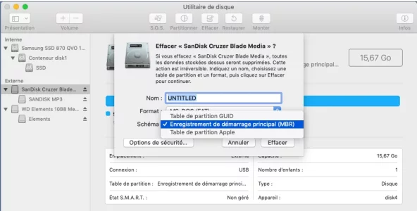

Dans l'utilitaire de disque, par le menu "Présentation", assure-toi que tu as bien "Tous les appareils". Dans la liste des disques, sélectionne l'appareil (ici "SanDisk") et pas le volume (ici "Sans Titre") avant de demander à effacer. Tu auras alors le choix du "Schéma" et c'est là que tu peux choisir MBR au lieu de GUID (ou l'inverse, selon le cas) :

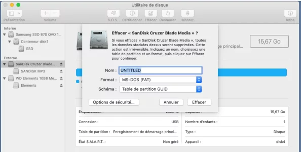

1. J'ai donc encore une fois ouvert l'Utilitaire de disque et je me suis bien assuré que Tous les appareils était coché.
2. Dans la liste des disques, j'ai choisi SanDisk User Blade...

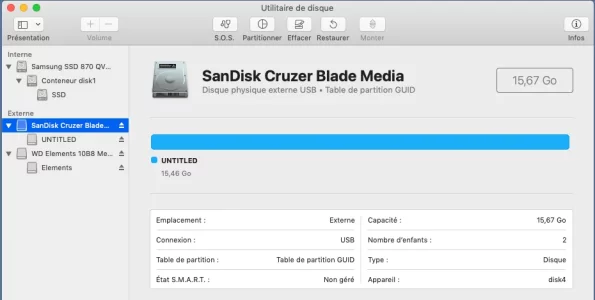

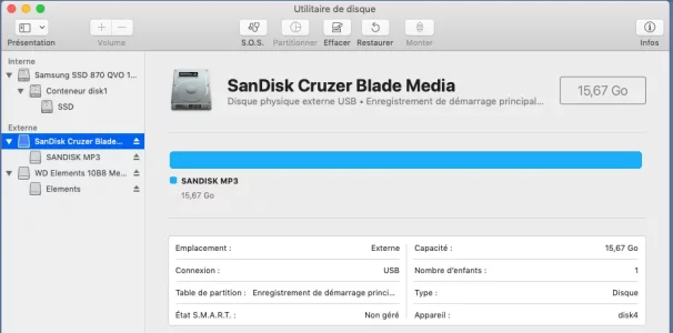

3 et 4. Le champs Schéma apparaît bien cette fois-ci. Il propose MBR par défaut. Je choisis donc GUID et je clique sur Effacer.
5. Le programme efface la clef et la renomme UNTITLED.
Je recopie les fichiers MP3 sur la clef et je l'essaye sur le lecteur Yamaha : UNSUPPORT !

J'ai même fait un nouveau test. J'ai repris la même clé USB, j'ai copié de nouveau un fichier .mp3 dessus, n'ai fait aucun nettoyage et l'ai éjectée. Une fois connectée au S303 aucun problème, le morceau est bien lu.
Nouveau test, avec une autre clé USB (128 Go cette fois) formatée GUID/FAT(32) : "UNSUPPORT" à l'affichage sur le S303. La même clé reformatée en MBR/FAT(32) (toujours sans toucher aux fichiers invisibles) : pas de souci, le morceau est bien lu...
Moralité (apparente) : le Yamaha CD S303 se moque bien des fichiers invisibles, par contre il exige une table de partition MBR
