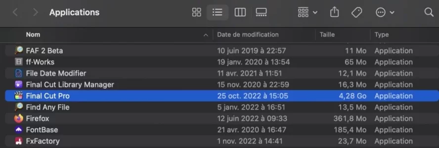

Bonjour une question simple , Quel est le poid du logiciel Final Cut Pro X (d'origine) ? Et celui de Logic Pro X (D'origine) ?
Merci d'avance
			Merci d'avance

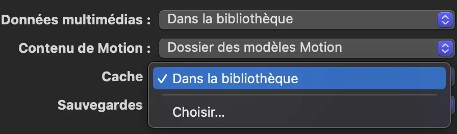

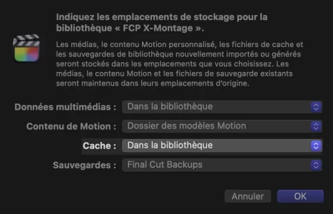

D'accord merci beaucoup. Je voulais savoir une chose : est-ce que si j'utilise une bibliothèque FCPX sur un disque externe(constamment branché au MAC) pourrais-je monter/modifier dans FCPX en toute quiétude étant donné que mon disque SSD interne est de 512Go pour éviter de le charger ?FCP X :
Auquel il faut ajouter le dossier Motion Templates dans lequel sont déposés la plupart des Effets/Transitions/Titres et générateurs notamment ceux de tierces parties (chez moi, 1,8 Go).
Merci ca veux dire que je pourrais monter/editer sans solicité mon stockage interne ?!Bien sûr.

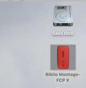

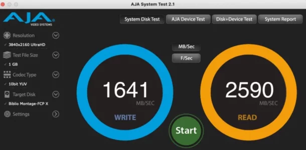

J'ai ma bibliothèque de travail sur un Samsung X5 de 500 Go connecté en TB3 (ultra rapide).
Lorsqu'un projet est terminé, je le déplace avec ses rushes dans ma bibliothèque générale (20 ans de vidéo familiale). Celle-ci est placée sur un DDE à plateau 7 200 trs/mn de 4 To.
Et je peux ouvrir n'importe quel projet même très ancien si je veux le ré-éditer, ou aller y chercher des rushes anciens destinés à un montage en cours.
Le DDE Samsung est connecté en permanence, je ne l'éjecte jamais.

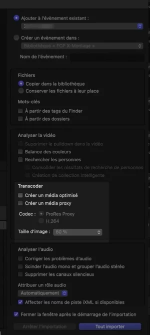

Tout en sachant que si tu localises ta bibliothèque de travail sur un DDE, et que donc tu n'es plus limité en stockage par ton DDI, tu as toujours le loisir de transcoder à l'importation ou à tout moment en mode proxy.
Cela consiste à effectuer le montage avec un format moins exigeant en ressources (en terme de codec ou de définition), et d'exporter à partir des rushes originaux une fois le montage terminé.
La plupart des monteurs professionnels procèdent ainsi en transcodant leurs rushes dans un codec à compression intra-image de très haut niveau qualitatif facile à lire (chaque image étant indépendante de l'autre) comme l'Apple ProRes.

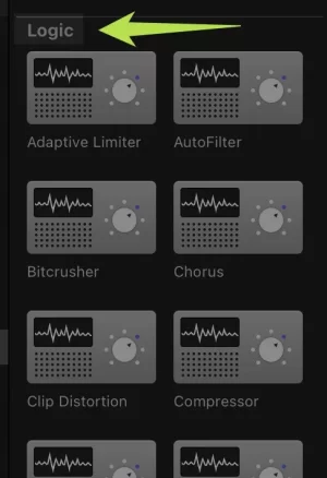

Pour la musique je ne peux te répondre. Je peux juste te dire que la bibliothèque d'effets audio de FCP X reprends bon nombre d'effets isssus de Logic.
