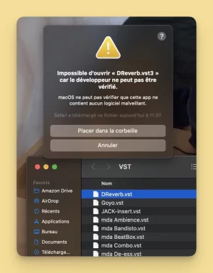

J'ai téléchargé et installé selon les recommandations (en fait dans les dossiers VST et VST3 de la bibliothèque Système) le plugin audio DReverb.
Lorsque je lance FCP X ou Audacity, j'obtiens ce message :
Quand il s'agit d'une application, je sais comment la lancer en dépit du fait qu'elle ne soit pas reconnue par Apple, mais dans le cas d'un plugin, y-a-t'il un moyen de faire en sorte de surpasser l'avertissement ?

Merci à vous deux pour les réponses. :merci:
@sweetspot95 : j'ai bien précisé que je n'avais pas de problème avec les applications non reconnues Apple, il y a longtemps que ça fonctionne selon les recommandations même d'Apple…

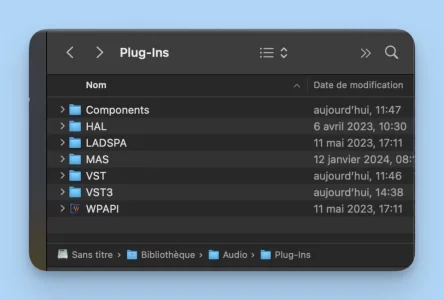

Mais dans mon cas, il ne s'agit pas d'une application, seulement d'un vulgaire plugin VST comme il y en a d'autres dans le dossier Bibliothèque/Audio/Plugins/
@Aliboron : je suis toujours à jour, donc sous 14.3.;)
Merci pour ton retour, je vois que je ne suis pas seul. J'ai envoyé un message à l'éditeur, nous verrons bien s'il propose des solutions.
Sinon, je pensais benoitement qu'il serait possible à quelqu'un compétent en matière d'OS de faire accepter ce plugin à macOS via le terminal.
C'est la raison pour laquelle j'avais posté dans la rubrique macOS…
Wait and see…
