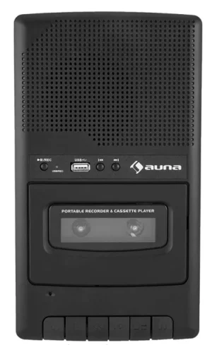

j'aimerai numériser donc mes cassettes audio
sauf que voilà le matos que j'ai aujourd'hui :
- Un iMac (fin 2012) qui n'a pas de port entré micro comme j'avais sur mon "old G4 BiPro"
et la qualité était affreuse de toutes façons (un souffle énorme)
- Un MacBookPro (mi 2012) qui pareil que mon iMac n'a pas d'entrée audio
- Et pas de "platine cassette" sur ma chaine HiFi, aujourd'hui c'est ampli et enceintes
et le tout connecté avec l'iMac = C'est bien mais y'a donc pas tout.

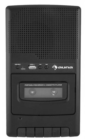

Alors : J'ai vu qu'il se vendait des magnétophones genre comme ce Auna RQ-132USB (en photo)
mais je ne sais pas si ça donne qqchose de correct ou d'ignoble ?
Je ne recherche pas la folie du son mais quand même de la qualité correcte (sans folie juste du correct)
Il me reste un "gros poste" double cassette et radio mais si j'y trouve une sortie ce ne sera qu'un petit jack
donc pas de RCA (enfin les prises des chaines). Et puis je n'ai pas de connectiques d'entrée son sur mes Mac...
Si vous avez des retours de par chez vous, des conseils, je suis évidemment prenneur !

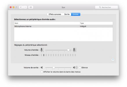

Si c'est un 2012 non Retina il y a un entrée audio.
Audio In 1 - 3.5-mm analog/optical combo jack, 1 - Built-in microphone
Audio Out 1 - 3.5-mm analog/optical combo jack, 2 - Built-in speakers

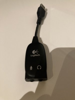

Sinon un petit DAC USB (avec une entrée) doit faire le job.
Par exemple un ancien modèle de Logitech (j'ai pas la référence):

Et bien que ce soit sur l'iMac ou le MacBook je ne vois qu'une sortie audio (donc pour un casque)
et le microphone est intégré au ordi.
J'ai regardé rapidement les DAC mais c'est pas donné et de plus je n'ai pas de périphérique d'entrée audio digne de ce nom
bref pas de platine cassette alors investir pour un gros poste des années 90...je ne sais pas trop
Je suis sur Sierra ! Oui le vieux je sais ;)

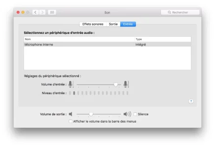

En photo : Mes "entrées/sorties"
    17,6 KB · Affichages: 78

J’ai pas regardé, mais ça doit ce trouver à partir de 10-15-20€ sur Amazon

Marrant de tomber sur ce post, je suis en plein dedans. J'avais un lecteur ION qui vient de rendre l'âme. J'ai testé un autre similaire, mais c'est une grosse m... aussi. Aussitot recu, aussitot renvoyé.
Du coup, je viens d'acheter une platine K7 pioneer sur lbc (payée 30€). Avec une interface audio 2x2 Berhinger et ça fait le job impec!

Oui avec un câble mini-jack vers mini jack et un DAC Usb avec une entrée audio mini-jack
Par exemple un modèle comme celui-ci, mais j'ai pas la référence et il doit avoir 10-15ans.
