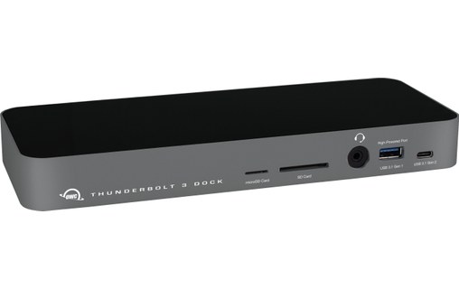

Soit un dock Thunderbolt3 (plus cher qu'un hub USB-C, supporte généralement 2 écrans 4K 60Hz, soit directement via 2 ports HDMI/DisplayPort, soit via un port HDMI/DisplayPort et le second via le 2nd port USB-C/Thunderbolt3 avec par exemple un adaptateur USB-C > HDMI).
Ou encore avec un adaptateur Thunderbolt3 > 2xHDMI (ou 2x DisplayPort)
Soit via un dock, soit via un adapteur:
