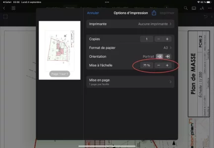

Avec PDFExpert de Readdle, on a un % de mise à l’échelle qui s’affiche, mais il me semble peu fiable:
  • utilisable sur un pdf d’une seule page (ce qui est généralement le cas d’un plan)
  • cette capacité présente une « borne supérieure » infranchissable : par exemple un document pdf A4 s’imprimera au maximum à 100% sur un papier A4, même si on affiche un % supérieur (ça n’imprime pas un "extrait" du plan à ladite échelle)
  • plus gênant, un plan pdf originellement en A3 s’affiche comme étant à 100% sur un papier A4, mais on s’aperçoit que si l’on diminue le %, l’affichage ne commence réellement à diminuer que vers les 70% !
  • l’application plante si on titille trop ce % avec les + et -, mieux vaut taper la valeur numérique
Bref, bien que le % soit apparemment partiellement paramétrable, ça me semble trop peu fiable pour le recommander pour l’impression de plans à l’échelle…
Je joins quand même un exemple où ça fonctionne
Attention aux limitations indiquées…
Par ailleurs, la boîte de dialogue semble inhérente à iPadOS : c’est la même boîte qui apparaît quand on demande à imprimer le même document, ouvert avec Affinity Publisher 2, et on tombe sur les mêmes limitations signalées…
