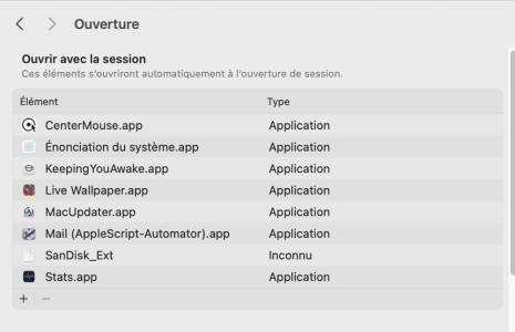

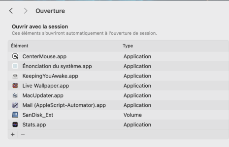

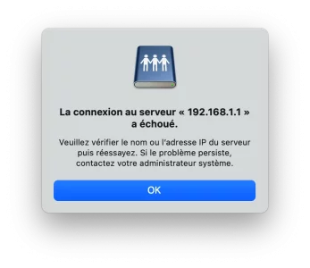

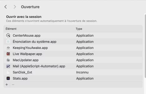

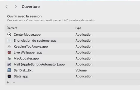

Voici : Avant le redémarrage puis quand j'ai redémarré le Mac.Peux-tu poster une capture d'écran de la fenêtre des Réglages Système > Général > Ouverture ?
mount volume "smb://192.168.1.1/SanDisk_Ext"J'ai bien trouvé l'adresse Routeur qui est : 192.168.1.1Va dans les Réglages système > Réseau , clique sur l'interface réseau avec un point vert qui est tout en haut de la liste (« Wi-Fi » ou « Ethernet » ou « Thunderbolt » dans mon cas, ...) et poste un capture d'écran comme la mienne ci-dessous :

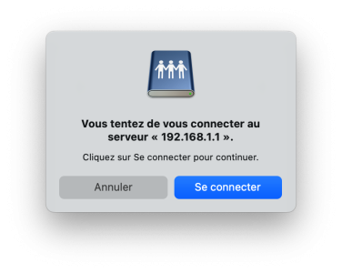

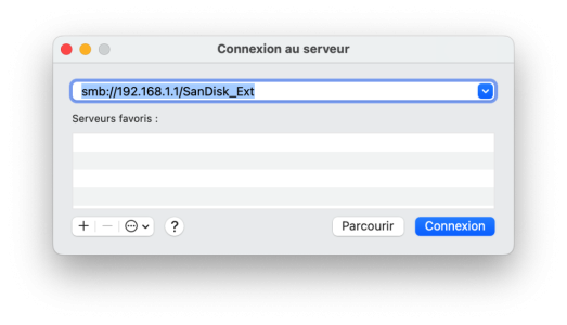

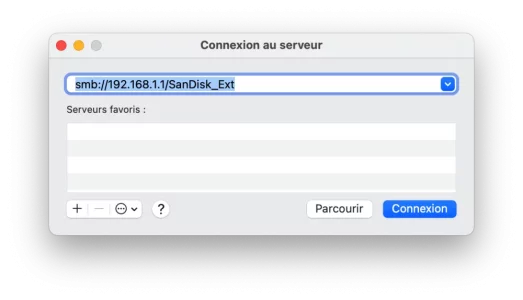

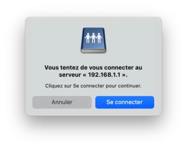

Muni de cette information, essaye de te connecter au volume depuis le Finder via le menu Aller > Se connecter au serveur...
Dans le champ de connexion, entre :
smb://192.168.0.254/SanDisk_Ext
et clique sur Connexion
S'il te demande un identifiant et un mot de passe, rappelle-toi que ce sont ceux de la LiveBox à laquelle tu essayes de te connecter. Pense à cocher la case pour retenir ces informations de connexion dans le Trousseau.

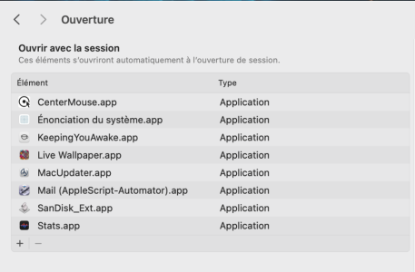

Ensuite, si le volume monte bien sur le bureau, alors glisse-le dans les éléments d'ouverture (après avoir retiré le précédent pour éviter le doublon), puis redémarre.

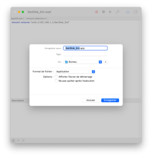

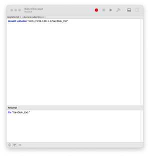

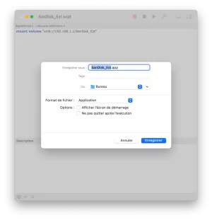

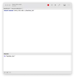

Peux-tu essayer de monter ton disque avec cet applescript. fait un copier coller de la commande dans l'éditeur de scripts
si cela fonctionne tu pourras l 'enregistrer en tant qu'application à lancer à l'ouverture.
sinon dis moi exactement ce qu'il se passe (messages) si cela ne fonctionne pas.
Bloc de code:mount volume "smb://192.168.1.1/SanDisk_Ext"

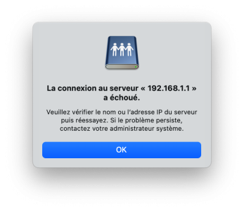

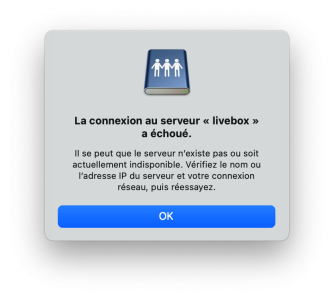

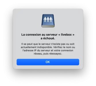

Tout simplement parce qu'il faut d'abord se connecter à la livebox, puis seulement au fichier !Pourquoi tout ce que l'on a fait avant ne marche pasc'est quand même bizarre non ?
Re,Tout simplement parce qu'il faut d'abord se connecter à la livebox, puis seulement au fichier !
En appelant "SanDisk_Ext" tu n'étais pas connecté à la box...
