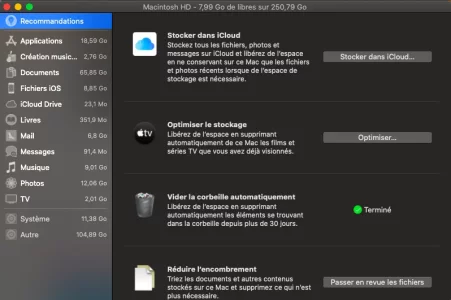

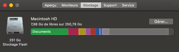

Je me permets de vous contacter, aujourd'hui, via ce forum que je consulte régulièrement depuis des années, ne trouvant pas de solution à mon problème...
Voulant gagner de l'espace sur mon disque, j'ai effectué des sauvegardes sur mon disque externe Time Machine et j'ai transféré des dossiers que je n'utilise plus sur un autre DDE de stockage. J'ai ensuite effacé ces dossiers de mon Mac pour libérer de l'espace, mais ce n'est pas le cas, bien que j'aie vidé ma corbeille.
Voici quelques captures de mon stockage. On y voit un dossier (ou un disque ?) "autre" qui ne cesse de grandir, plus j'efface des données, et qui consomme beaucoup d'espace sur mon DD.
Quelqu'un saurait-il comment récupérer ces 100 Go inutilement perdus ?
Merci d'avance !
Capture d’écran 2020-06-04 à 11.53.25.webp Capture d’écran 2020-06-04 à 11.53.06.webp
Bonjour D.M.
Quel est l'OS actuellement installé sur ton Mac (le disque interne étant un SSD) ?
- il s'agit en effet de savoir si un format apfs est en cause.​
Catalina s'installe en format apfs. Ce qui fait qu'une fonctionnalité de l'apfs (les snapshots ou archivage d'états passés du volume) => peut se trouver activée. Auquel cas > tous les blocs correspondant aux fichiers imagés dans les snapshots se trouvent verrouillés comme occupés > même si tu supprimes ultérieurement des tas de ces fichiers : ils sont désindexés du catalogue des fichiers de l'apfs > mais les blocs portant leurs écritures ne sont pas libérés.
- va d'abord voir à : Menu  > Préférences Système > Time Machine => l'option : "Sauvegarder automatiquement" (qui est la génératrice périodique de snapshots) est-elle cochée ?​

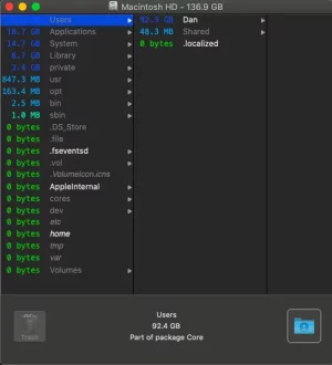

- utilise le logiciel gratuit : ☞OmniDiskSweeper☜ (clique le lien rouge) pour effectuer un scan de ton volume. Est-ce que tu repères des dossiers de concentration de fichiers ?​
Je ne comprends pas...
Le retour que j'obtiens avec le logiciel proposé me semble pourtant bien cohérent avec ce que j'ai sur mon HDD...
Est-ce un bug du système qui calcule le stockage ?
@ D.M.
OmniDiskSweeper calcule 136 Go de fichiers. Pour (je pense) l'agrégation des 2 volumes apairés de Catalina : Système et Données.
