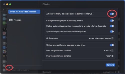

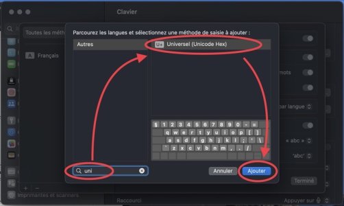

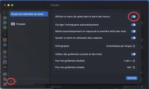

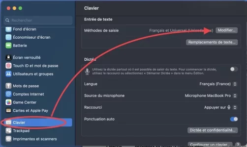

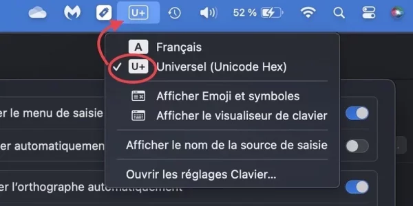

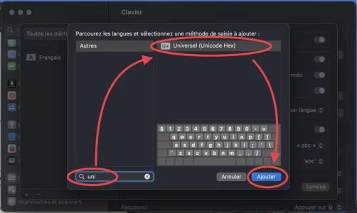

Si tu regrettes le bon vieux temps de l’ascii, et que tu as une très bonne mémoire, tu peux tenter d’apprendre les codes hexadécimaux d’unicode (disons une petite sélection car il y en a vraiment beaucoup…), pour les taper directement comme avec l’ascii.
Pour cela il suffit de définir ton clavier en Unicode. Pour cela il faut :
  • capture d’écran 1 : aller dans Réglages système > Clavier > Méthode de saisie > Modifier
  • capture d’écran 2 : cocher Afficher le menu de saisie dans la barre de menu puis taper sur le +
  • capture d’écran 3 : commencer à taper Unicode et le choisir dès qu’il apparaît et l’ajouter
  • capture d’écran 4 : lorsqu’il y a besoin de taper un caractère avec son code hexadécimal, basculer sur le clavier Unicode,
Ça y est, il suffit de taper le code hexadécimal en gardant la touche option appuyée pour que le caractère s’insère.
NB : penser à revenir au clavier par défaut car le clavier Unicode est en disposition qwerty
