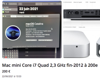

J'en profite aussi pour vous dire, @maxou56, @le.tof, @Sly54, que j'ai trouvé un Mac Mini "vide" sans DD, avec 4 Go de RAM, un i7 en 2,6Ghz vendu 200€ et qui peut recevoir Catalina que je peux donc rééquiper avec un SSD genre Samsung EVO 870 500 Go et 2 barettes de RAM de 8 Go chacune de chez MacWay pour 160€ de plus ce qui reste bien dans mon budget.
Par contre la procédure pour réinstaller un OS me semble compliquée. Je cite ici les justifications de compatibilité et explications du vendeur :
...Sur la photo vous voyez Catalina normal c'est l'OS que j'ai installé et pris une photo pour montrer que c'est bien un i7 et que l'ordi marche avec la date pour montrer que c'est récent et non une photo de l'ordi qui marchait ya' 6 ans...
..."Après avoir mis le disque dedans faut brancher un clavier, câble internet rj45 et y'a une manip à faire au démarrage pour le démarrer en mode récupération et il télécharge un OS sur les serveurs d'Apple et vous pouvez installer facilement, par contre ce n'est pas Catalina, c'est une version d'OS avant ou 2 je m'en rappel plus, par la suite vous pouvez si vous trouvez installer Catalina (ou avant si vous avez une clé usb d'installation) Catalina est compatible avec ce modèle mais les OS après celui-ci, non..."
Est-ce qu'à partir de MA version de El Capitan qui est téléchargée dans mon compte Apple je peux procéder à un téléchargement, puis une installation de Mojave ou Catalina ? Sinon j'ai un CD d'installation de Leopard, de Mountain Lion (ou Snow Leopard..) jamais utilisé qui trainent.

Officiellement ce Mac mini peut en effet utiliser macOS Catalina... https://support.apple.com/fr-fr/HT210222 ...qui sera sa dernière version. Le vendeur ne ment pas, car en démarrant tout en maintenant les touches cmd+R et/ou alt+cmd+R tu pourras faire l'installation d'une version antérieure à macOS Catalina. Il serait très sage si tu en fais l'achat de créer une clé USB d'installation depuis un autre Mac... https://support.apple.com/fr-fr/HT201372
