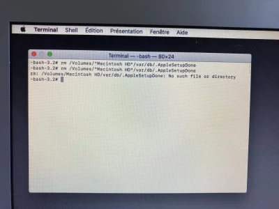

Est-ce que tu peux ressaisir la commande dans le Terminal de la session de secours --> prendre une photo montrant la fenêtre du Terminal avec ta commande --> et la poster ici (tu as un bouton : Transférer un fichier en bas de page) ?
- je te dirai si la commande est correcte...
ls -al /Volumes/"Macintosh HD"/var/db/.AppleSetupDone
La commande est bien saisie.
