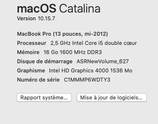

Mi 2012 13" retina je ne sais pas
OK, voilà pour le 13" :
Support for up to two Thunderbolt displays
Display ModesDual display extended, video mirroring, and AirPlay Mirroring
External ResolutionUp to 2560 by 1600 pixels
Toujours 2 écrans en Thunderbolt. Attention, c'est le chipset graphique qui sera à la manoeuvre, je ne sais pas si cela sera réactif, ou pas…
