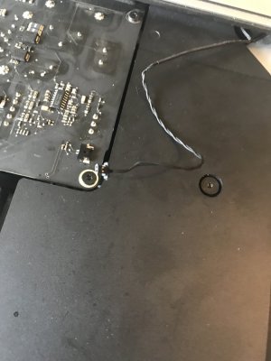

Bonjour la Compagnie. J’ai démonté un iMac slim 27 pour changer la pâte thermique des processeurs. Je suis bloqué au remontage. Je n’arrive pas à enclencher le petit connecteur coulissant à la carte d’alimentation ainsi que celui qui part du ventilateur à la carte mère. Bref c’est quoi l’astuce pour les pousser jusqu’au bout ? Sans forcer….

Il y a un detrompeur, et peut être un léger rétrécissement pour que ça clique.
Met le bien à plat contre la carte et pousse le doucement en enfonçant les deux bords en même temps (n’appuie pas sur les fils).
Si tu l’as sorti correctement, les broches devraient être bonnes dans le connecteur sur la carte.

J'ai le sentiment que tu mets à l'envers le connecteur ?
On voit un petit élargissement au bout du connecteur, peut être qu’il faut le passer délicatement en biais (un côté d’abord puis l’autre).

A priori , la même manipulation que pour l’enlever. J’essaye en ce moment… c’est pas évident du tout.

Le connecteur est glissé dans le bon sens. Pour l’enlever, ce n’était déjà pas évident…
Ta photo n'étant pas très nette, difficile de se prononcer, mais comme ce connecteur à une forme bien spéciale, difficile de te tromper...
...mais je m'interroge énormément sur cette forme et la petitesse de l'endroit de la connexion. Es-tu sûr que c'est le bon câble, le bon emplacement ?

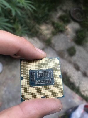

Bonjour la compagnie… mon soucis je pense. J’ai démonté un iMac slim 27 2012 pour changer la pâte thermique… il ne démarrait pas ensuite… j’ai tout démonté. Voilà ce que je trouve sur le processeur. Un peu de pâte thermique. Comment je l’enlève ? Sans rien bousiller ? Autre chose, j’ai fait tomber le processeur sur le bureau la fois d’avant… june trentaine de centimètres la chute. Il peut être endommagé ? J’ai cru que c’était une rayure due à la chute. Merci d’avance.
Quelle que soit la hauteur, une chute n'est jamais anodine et avec un processeur c'est pire !
Avec de l'essuie-tout, un peu d'alcool ça aide.
Tu va rien bousiller t'inquiètes.
moui. Si ça raye les pistes oui, mais y'a pas de pièces mouvantes à l'intérieur, c'est pas 30cm qui va faire quelque chose, c'est pas une pièce fragile du tout pour le coup.
Mais si il y a de la pâte thermique SOUS le processeur et dans le socket, oui effectivement, ça risque pas de fonctionner.

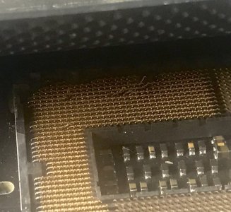

Ben j’ai merdé. En remontant le processeur… des pins sont tordus de l’autre côté (coté carte mère). C’est mort, il part en pièces détachées… pas si facile le remontage finalement…

Un conseil. Faites bien attention au remontage de la puce après le remplacement de la pâte thermique. iMac 27 2012… voilà. Ça ne venait pas des connecteurs coulissants….

Mmm, il n’y avait pas besoin de sortir le cpu du socket pour changer la pate thermique.
Edit : j’ai rien dit, ifixit dit “Le processeur sera probablement accroché au dissipateur thermique, alors faites attention à l'endroit où vous le déposez.”
Pour le coup, vu la photo, c’est mort :hilarious:

Ben, il faut bien décoller le processeur du dissipateur… c’est au remontage que j’ai merdé… j’avais pourtant déjà fait sur un Mac Pro avec recalibration des processeurs et sur un iMac 24… bon ben là ….
Oui.
Sur une carte mère de pc, le cpu est tenu à la carte mère par un système en métal qui est distinct du dissipateur. Et le dissipateur est tenu séparément par un système qui traverse la carte mère. Quand tu démontes, le dissipateur s’en va, mais le cpu ne bouge pas.
Sur l’iMac, le dissipateur fait aussi système de serrage pour le cph, d’où ton problème. Peut être que certains pc ont ça, mais je ne l’ai jamais croisé. Je ne sais pas non plus pir le Mac Pro.
Un example : https://www.intel.fr/content/www/fr/fr/support/articles/000005762/processors.html
Perdu pour perdu, je vais tenter de redresser les pins côté carte mère…. J’ai un nouveau mac depuis… 27 pouces année 2013. Mais bon, si je pouvais ne pas rester sur un échec . Opération bien délicate mais faisable…. Perdu pour perdu…
