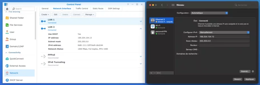

J'ai acquis récemment un NAS Synology DS920+ que j'utilise notamment avec 2 Macs Mini, dont le principal (utilisation la plus fréquente) est un Late 2014.
Les choses se passent plutôt bien (compte tenu que je ne suis qu'un Newbie en la matière...) sauf des déconnexions intempestives du Mini. Souvent brèves, mais quand je télécharge un fichier sur le NAS cela interrompt le processus... Egalement quand je dois transférer un fichier du NAS au Mini (ou vice versa) cela peut se faire très vite comme prendre un temps anormalement long.
En farfouillant sur le net, je me suis rendu compte que l'on pouvait connecter les deux en Ethernet, ce qui devrait apporter un débit plus important, mais aussi j'espère une plus grande stabilité. J'ai essayé de me conformer au maximum sur les instructions, en déclarant sur le NAS comme sur le Mini des adresses auto-assignées qui devraient être compatibles :
Sauf que ça ne marche pas. L'état sur le Mini reste désespérément en jaune, et rien ne semble changer dans le dialogue entre les deux.
Avez-vous une idée de ce que j'ai oublié?
En jaune c’est normal car le port ne permet pas l’accés à internet, et qu’il n’y a pas de serveur dns, passerelle.
(le NAS à aussi un serveur DHCP, par exemple le configurer pour le LAN2 puis mettre le Mac et le NAS en DHCP comme ça la connexion sera en vert)
Mais ça doit fonctionner en local par exemple, Finder > se connecter au serveur > smb://169.254.154.13
Attention si tu utilises « bonjour » ou 192.168.x.x c’est le wifi qui sera utilisé.
Maus la solution la plus propre c’est de connecter les 2 sur le même réseau en ethernet et par exemple dans le pare-feu du NAS bloquer l’IP wifi (il faudra des baux dhcp statiques) du Mac, pour forcer la connexion en ethernet entre les 2.

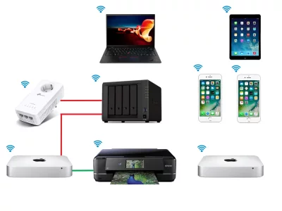

Pour que ce soit plus clair, j'ai fait un schéma rapide des appareils connectés dans la pièce.
Le réseau internet provient d'un TP-Link TL-WPAS8631P CPL Wifi AV 1300. J'ai du installer des CPL un peu partout chez moi, les murs étant particulièrement épais (demeure datant de 1912 sauf erreur de ma part). Le Wifi est connecté sur le TP-Link, et une connexion LAN est branchée pour le NAS. Le NAS est connecté en LAN du TP-Link, et avec le Mini principal. Toutes les autres connexions sont en Wifi, y compris le deuxième Mini (difficile à connecter en LAN) et le PC de travail (télétravail à 100% pour le moment). Les connexions LAN sont indiquées en rouge, la connexion USB en vert.
C'est pour suppléer une connexion un peu instable en WIfi du Mac principal avec le NAS que j'ai essayé de créer une seconde connexion en LAN.
J'espère que ma configuration est ainsi plus claire, désolé si je vous ai embrouillé dans mes explications initiales.

Le schéma montre que je ne peux faire que du filaire, car j'ai trop d'appareils qui sont en Wifi... D'où ma recherche d'une solution hybride.

J'ai essayé de me connecter au serveur à partir du finder sans succès.
Si le pare-feu du NAS est correctement configuré, c'est normale. les 169.254.xxx.xxx ne sont pas autorisés.
Mais sur ton schéma pourquoi ne pas mettre un switch basique gigabit entre le CPL, Mac mini et le NAS?
Ou si la prise CPL possède plusieurs prises Ethernet Gigabit comme sur la Photo.

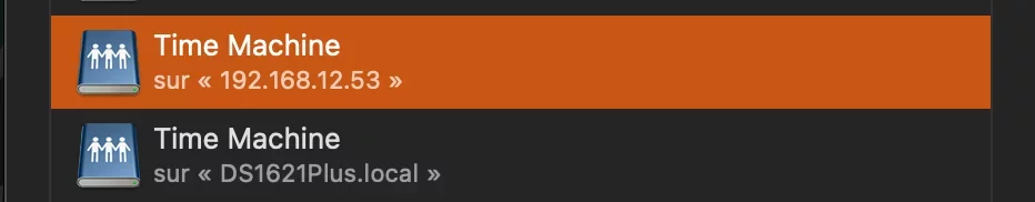

j'ai réglé les sauvegardes Time Machine sur le NAS
Pareil pour Time Machine dans cette configuration, il faudra supprimer la, les tâches, et sans réutiliser bonjour. Il faudra d'abord ce connecter dans le Finder manuellement via l'IP 192.168.3.1 monter les dossier partagé "Time Machine" puis aller dans Time Machine et ce reconnecter à la tache via le dossier "192.168.3.1" qui sera apparu et pas "xxxx.local". Sinon via bonjour ça risque d'utiliser le Wifi.
OK, merci!
C'est ce que j'avais fait initialement (brancher directement le LAN du Mini sur le CPL), mais je n'avais pas l'impression que c'était actif... Je me suis même demandé à un moment si le CPL ne fonctionnait pas en LAN ou en WiFi, mais pas les deux à la fois...
