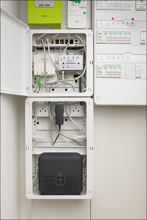

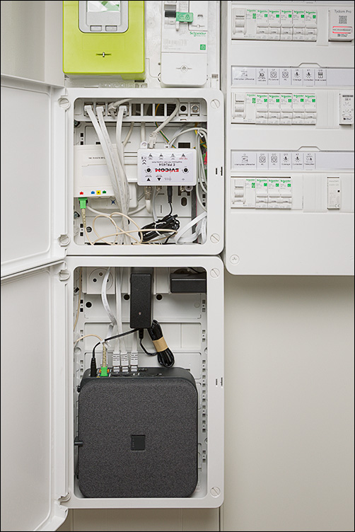

GTL : Gaine Technique du Logement. La norme électrique impose le déploiement de l'Ethernet dans le neuf depuis 2002. Depuis 2016, la norme impose un espace spécifique pour la Gateway. Sur les Livebox précédentes (sauf la 5, mais elle était très grosse et passait difficilement dans les GTL), ici la 6, l'interface d'utilisation n'est pas accessible.
La S est conçue à la fois pour une pièce de vie et pour la GTL.

Pour ce qui et de la GTL, j'avais bien compris mais je ne voyais pas le rapport avec les problèmes de connexion avec VPN.
