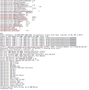

Bonjour à tous, merci d'avoir suivi la discussion.
Je reviens vers vous avec mes nouvelles, qui sont mitigées.
Donc, j'avais finalement opté pour le MacPro 2010, avec un SSD 1 To, 24 go de RAM et la AMD Radeon R9 280X 3go. (On m'a filé la ATI Radeon 5770 d'origine, qui ne me sert à rien pour l'instant et j'ai récupéré gratuitement deux écrans NEC LCD2490WUXi2 qui font le boulot). Donc l'install est pas mal, le Mac tournait bien, je gagnais en vitesse et en rangement (fini le bordel numérique de tous mes fichiers qui se baladaient depuis des mois). Je suis sur Premiere Pro (je sais avec une AMD), et ça fonctionne pas mal pour l'instant, et là aussi je suis plutôt satisfait de ce que je peux faire avec. Je vous passe quand même les galères que j'ai eu avec des migrations de projets qui faisaient buguer Premiere pour des raisons obscures, on ne s'étendra pas là-dessus.
Bon, donc ça avait l'air pas mal, mais il reste quand même pas mal de problèmes, qui m'embêtent sérieusement.
Petite listes (du plus petit au plus grand) :
- J'ai un trackpad en bluetooth, qui saccade et ne cesse de se déconnecter... (ultra chiant, j'utilise une souris fil pour l'instant...) (pas de problème niveau clavier bluetooth).
- J'ai un disque dur 7 To à l'intérieur, qui met parfois beaucoup de temps à arriver sur le bureau (genre 10 min), mais qui est souvent là direct. (Il est rempli à 5,5 to, de films, musique et documents divers). Ce n'est pas la bête avec laquelle tournent mes projets.
- Last but not least : la carte graphique, qui fait des siennes, et qui me fait buguer tout l'ordi. Je me suis fait de sacrés frayeurs ces derniers jours. Encore ce matin, l'ordinateur me mettait le message d'erreur sur fond blanc au démarrage et redémarrait tout seul (j'ai un rapport d'ailleurs que j'aimerais bien soumettre à quelqu'un qui y comprend quelque chose). Et ces derniers jours j'ai souvent eu des petites sautes quand il sortait de veille par exemple..
J’avoue que l’envie de rendre le bazar à l’envoyeur m’a démangé, mais j’aime bien cette machine, avec les deux écrans, tous mes disques durs dispos, etc..
D'où mes questions :
- la carte est peut-être en fin de vie ? Comment le dire ? Auquel cas, je m’arrangerai avec celui qui me la vendu.. Si je dois m’en racheter une par exemple..
Je dois préciser que j’ai retiré la GT120, qui ne me semblait pas nécessaire.. J’ai peut-être fait une bêtise à vous de me dire. Mes deux écrans sont branchés sur la AMD, un en DVI, l’autre avec un adaptateur mini display.
- Et pour le 7 To, qui est un My Book démonté et mis dans le mac, branché sur le SATA à l'avant en dessous du lecteur DVD. Sa lenteur s’explique-t-elle par sa place ? Est-ce que je devrais songer à changer pour plusieurs 2 ou 3 To ? Mon SSD est dans un des 4 casiers, les trois autres sont vides pour l’instant, et mes projets tournent sur des disques WD elements externes (je sais c’est pas encore clean, mais je travaille aux différentes migrations). En fait, par rapport à la lenteur d’apparition, j’ai peur que les disques aient été endommagé par des extinctions forcées de l’ordi (due au GPU) ces derniers temps.
J’espère avoir été clair dans l’exposition de mes problèmes, vous aurez peut-être besoin de précisions. Comme vous le voyez, c’est pas encore la joie totale, mais je ne perds pas espoir ! (Et je peux tout de même relativement bien travailler).

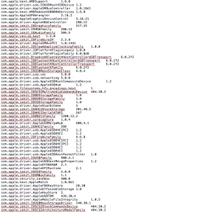

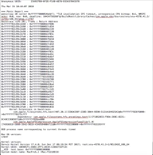

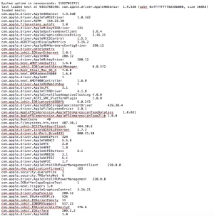

Je vous joins le rapport de bug
Voilà des captures d'écran du rapport après redémarrage forcé de matin...
La 280x, comme je te le disais plus haut, n'a jamais été proposée par Apple dans ses Mac Pro. Du coup, c'est compliqué d'en attendre un support complet sous macOS et clairement si elle pose problème, les raisons peuvent être multiples : des pilotes pas forcément adaptées, une carte mal prise en charge ou simplement défectueuse, etc. La GT120 était en revanche vendue avec le Mac Pro - tu devrais essayer de la mettre et de l'utiliser pour voir si tes problèmes persistent...
Je l'ai remise du coup, j'ai l'impression qu'il démarre mieux, mais j'ai toujours de légers bugs de pixels intempestifs quand il démarre ou sort de veille. Y a-t-il des manips à faire pour les drivers ? Y a-t-il des test à faire ?
Pour les disques durs, j'en ai discuté hier avec un ami qui vient de faire la mise à jour sur High Sierra sur un Mac Pro et m'a dit avoir tout de suite senti la différence avec ses disques durs externes. Des temps monstrueux pour apparaître, des temps de copie dingues aussi. La faute au nouveau système de partition introduit en douce par Apple apparemment. Je vais refaire une clean install pour retourner sur Sierra, on verra ce que ça donne, mais je pense que c'est bien ça.
Reste le trackpad : est-ce que d'autres ont déjà constaté des problèmes sur leur Mac ?
Je viens de lire la discussion et c'est incroyable de demander l'avis des gens sans appliquer les conseils qu'on te donne. le mac pro que tu as acheté n'est clairement pas fait pour ton utilisation( premiere pro avec une carte AMD...). Le mac pro a 8 ans et pour 1300euros tu aurais pu prendre un Imac sur leboncoin ou même investir dans un imac haut de gamme du refurb (tu n'aurais pas eu les 2 écrans par contre). Franchement je ne comprends.
Pour le coup le problème doit venir de la carte mère du mac (problème au niveau du bluetooth mais aussi de la carte graphique, ça fait trop de coincidence ) pour moi le vendeur à trouver un pigeon.
Désolé d'être aussi direct mais je trouve que ce sujet est une vaste blague... demander conseil et prendre l'opposé de ce qu'on te conseil c'est aberrant.
PS: la RX 280 est pris en charge par Apple car c'est ni plus ni moins qu'une R9 M290x sous cadencé (vendu dans l'imac haut de gamme de 2014 je crois de mémoire).
Bon courage pour la suite :)
tu as sans doute raison oui, je me suis un peu précipité, et fait un peu l'opposé de ce qui était conseillé. J'ai pris ce Mac, parce que j'avais aussi la possibilité de voir avec celui qui me le vendait par la suite. Si j'ai vraiment de gros problèmes avec, je peux toujours lui rendre. Je m'arrache les cheveux pour l'instant mais j'apprends en faisant disons, à mes dépens.
Après je pense que le sujet peut intéresser au contraire beaucoup de gens qui sont dans le même cas, et qui hésiterait encore, grâce à l'évolution de tout ça, vos conseils et réponses précieuses aussi directes soient-elles.
