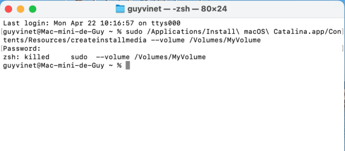

Je dois passer chez un ami pour lui ré installer Catalina sur son Mac mini 2012. J'avais conservé le fichier d'installation de cet OS; croyez-vous que je puisse créer une clé de démarrage sur mon Mac mini M2 pro sous Sonoma et ceci via terminal? Est-ce que c'est sensé fonctionner?
Merci!!
oui cela doit fonctionner. La clé doit être formatée en HFS+ (macOS étendu journalisé), schéma GUID, nom MyVolume et être une USB 3.
Pour la commande : https://support.apple.com/fr-fr/101578
Alors j'ai çà mais c'est inerte...

Tu utilises bien une clé USB 3.0 et le fichier de macOS Catalina est bien dans le dossier Applications ? Attention, le fichier ne doit pas porter l'extension .dmg mais .app, est-ce le cas ?
Oui, tout à fait…
