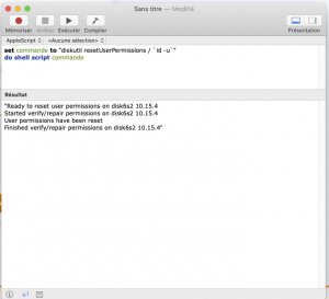

En fait, j'ai écrit dans l'éditeur de script la commande suivante
tell application "Finder"
activate application "Terminal"
end tell
Ce qui m'ouvre bien te terminal, en suite ta commande
set commande to "diskutil resetUserPermissions / id -u"
do shell script commande
Malheureusement, cela ne lance pas la commande de réparation des autorisations.
Voir copie d'écran en pièce jointe.
Je vois bien le résultat dans l'éditeur de script, mais pas dans le terminal ?
Je ne sais pas si les autorisations ont étaient réparés ?
Ma commande diskutil resetUserPermissions / id -u
est dans un fichier text (réparation des autorisations User) de TexEdit.
Il faudrait pouvoir réaliser un script qui puisse ouvrir le fichier text de TexEdit (réparation des autorisations User) puis faire un copier-coller de cette commande dans le terminal, puis valider dans le terminal pour effectuer la réparation des autorisations
et créer le Droplet qui puisse réaliser la réparation. Je ne sais pas ci cela est possible ?
Je suis vraiment un nul en programmation de script, je ne connais pas le langage ni la syntaxe...
merci par avance de ton aide

Dans l'éditeur de script, tu colles simplement les 2 lignes du script que je t'ai mis, et tu exécutes. Rien d'autre.
Cela donne quoi ?
D'après ta copie d'écran la réparation des permissions à bien fonctionné.

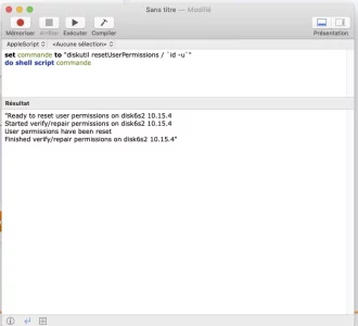

Voici la copie d'écran.

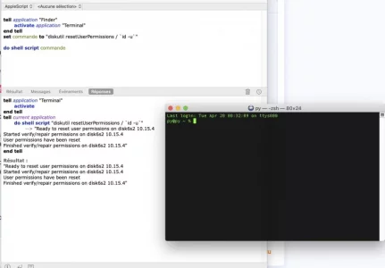

Par contre cela n'ouvre pas le terminal ?
Comment puis je créer un Droplet sur le bureau qui joue la commande ?
    17,5 KB · Affichages: 202
Donc il a bien exécuter ta commande, tout est bon.

Par contre une question, la commande ne "passe"plus par le terminal ?
peux- tu m'expliquer en quelques mots comment cela fonctionne
Comme je te l'ai dit, je ne suis pas bon en programmation!!!
Le terminal est une interface pour envoyer des commandes au noyau unix qui gère le système.
Avec la commande on envoi directement au noyau unix.
