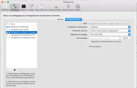

Merci Moonralker pour ta vigilance habituelle. Effectivement j'ai testé les propositions précédentes ça ne fonctionne pas.
J'en aurai une utilisation Pro .. Effectivement je ne comprends pas pourquoi ce soit si compliqué de faire cette opération. "Aperçu" me permets de mettre un mot de passe sur un PDF par ex. J'ai pensé qu'un autre outil comme le "Trousseau" ou tout simplement le "Finder" le prenait en charge.
J'ai installé et testé BetterZip, je ne vois pas où je peux configurer mon mot de passe...
Merci pour les conseils
Merci Moonwalker... Je vais tester ce pré-réglage.
    100 KB · Affichages: 573
