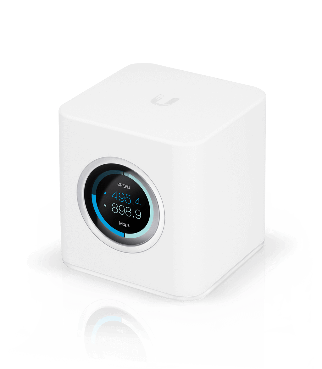

J’ai acheté un petit routeur Amplifi HD qui fait parfaitement le job. Il crée un sous réseau. Tout les devices sont dessus et se voient

je ne donne pas la solution, mais une solution. facile et pratique.
après chacun est libre de faire ce qu'il veut ;)
Je ne critiquais pas ta réponse qui est tout à fait valable (peut être un peu luxueuse, un Amplifi sans Internet c'est dommage ;)), je donnais juste un point de vue complémentaire :up:

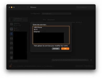

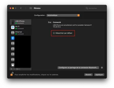

Boujour,
Oui par exemple en connectant l’iPhone en USB au Mac, et en mettant cette connexion en premier, et le wifi en second.
Comme ça tu est connecté a internet et aussi au réseau local.
