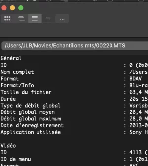

Pour analyser des vidéos, le logiciel majeur sur Mac comme sur PC est MediaInfo.
Il faut choisir l'onglet texte :

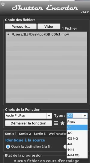

J’ai pu solutionner ça grâce à Shutter Encoder et son codec ProRes réglé à 422 par défaut, sans avoir à toucher les autres réglages.
ma vidéo de 3 minutes et de ~350Mo s’est transformée en une vidéo de ~2Go mais peu importe tant que je peux correctement superposer mes pistes sons à ma piste vidéo sans décalage.
Evidemment, l'encodage en ProRes ne nécessite pas de réglage et facilite grandement le montage (on peut monter pratiquement avec n'importe quelle machine).
Mais le débit du 422 est élevé : comme cela est indiqué dans la note d'Apple sur ses codecs ProRes, il est de 147 Mbps pour du 1080 30 ips, ce qui suppose un poids de : 147/8=18,4 Mo/s.
Ou 66,24 Go de l'heure
Pour voir, j'ai encodé avec Compressor du 2160 50 ips (UHD) de mon Osmo Pocket en ProRes 422. Le débit passe alors à 925 Mbps, soit 115,6 Mo/s soit 416 Go de l'heure
C'est énorme et cela nécessite de disposer de gros DDE permettant un débit d'accès pour le montage que seuls les SSD permettent.
Sache qu'il y a la possibilité avec Shutter Encoder de choisir le ProRes 422LT dont le débit est annoncé par Apple comme étant 30 % inférieur à celui du 422.
La qualité du 422 LT est largement suffisante pour ré-encoder sans perte du H.264 ou H.265.

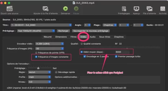

Sinon, et ceci est possible également avec Handbrake, on peut ré-encoder en H.264 ou en H.265 en adoptant le même débit que l'original (de façon a ne pas modifier le poids des rushes), à condition de cocher, dans l'onglet Vidéo la case 'Fréquence d'image constante':

Pour n'avoir essayé que le réencodage de vidéos iPhone, je n'ai pu pas obtenir de fréquence d'image constante avec Handbrake (j'avais auparavant tenté cette option en suivant les différentes étapes que tu avais précisées), le décalage avec la bande son persistait. Il n'y a que Shutter Encoder qui m'a permis de solutionner ça avec le codec ProRes.
C'est clairement dommage qu'il ne soit pas possible de forcer la fréquence d'image constante sur les smartphones, mais d'un autre côté, cela permet un grain énorme en terme de place, ce qui est une problématique majeure sur ce marché. Ca reste donc compréhensible. Tant que des solutions existent, on n'est pas complètement démunis !
Je suis étonné que tu aies observé des décalages avec l'encodage images fixes de Handbrake.
